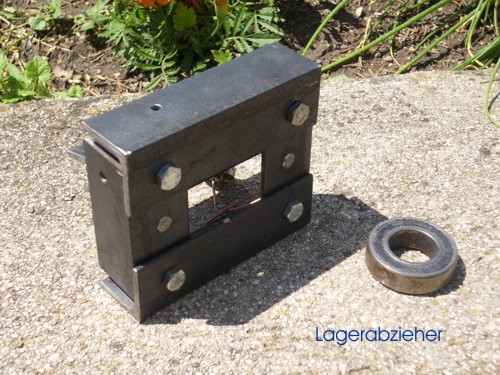

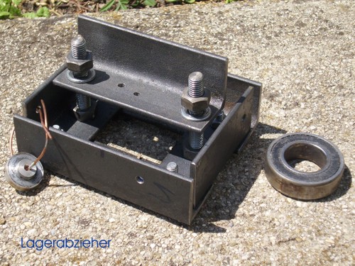

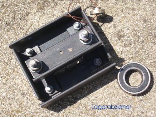

Lagerabzieher
Hier sind Bilder von meinem Eigenbaulagerabzieher. Schaut nicht sehr toll aus, funktioniert aber sehr gut.
Zwei Laienfragen: wie bekommt man damit das Lager ab? Kann ich mir nicht recht vorstellen. Und wie bekommt man es wieder drauf?
Der Mittelteil der Konstruktion stützt sich an der Achse der Nabe ab, dadurch kann man durch verkürzen des Abstands (Schrauben anziehen) das Lager gleichmäßig abziehen. Die neuen Lager einfach aufstecken und mit der Kurbel(plus Spacer) an den ursprünglichen Platz festziehen.
Werde mich jetzt auch an die Arbeit machen und mir eine ähnliche Konstruktion bauen.
@Fritz: Da hast du deinem Namen wieder alle Ehre gemacht!
Danke Bigstone - ich glaube ich habe es nun kapiert! Eine der vier Schienen wird also erst angeschraubt, wenn man den Abzieher unter das Lager geschoben hat. Dass die Platte sich dann an der Achse abdrückt, das war mir nicht aufgegangen.
Montieren mit der Kurbelschraube - da hätte ich draufkommen können … ich weiss nicht, ob ich das in meinem Leben mal noch machen werde, aber neugierig bin ich doch: wenn man das Lager mit der Kurbel montiert, die ja auch abgezogen ist, sind die normalen Kurbelschrauben dann lang genug oder muss man da tricksen?
Genau so wie es Bigstone beschrieben hat funktioniert dieses Ding. Dieser Abzieher ist aus Teilen entstanden die bei mir in der Werkstatt “herumlagen”. Es gibt sicher elegantere und praktischere Lösung für einen Abzieher.
Ja. die Kurbelschraube ist lang genug um das Lager aufzupressen.
