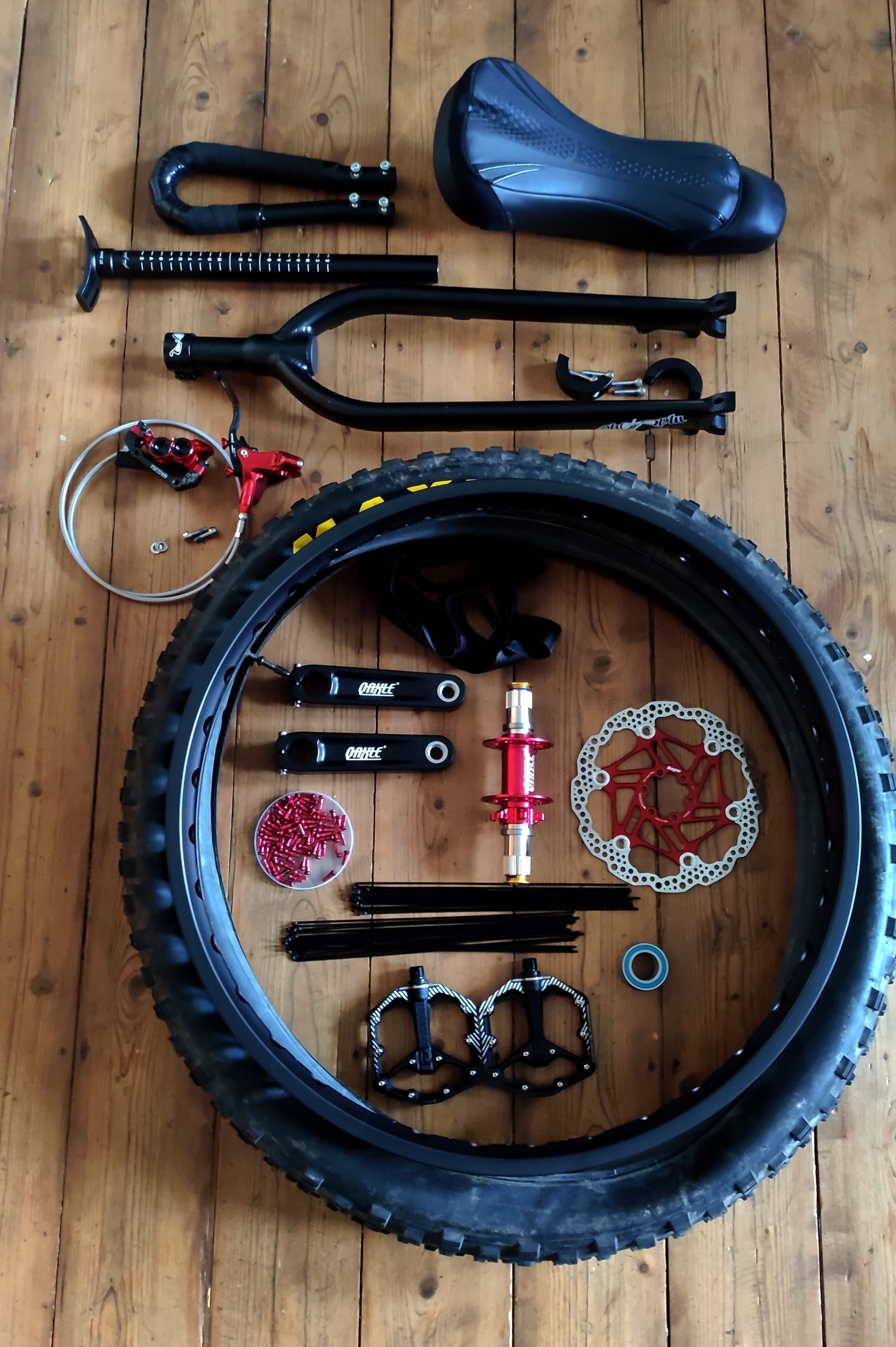

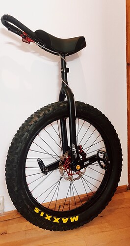

Hab mir vor gut einem Monat mal was neues aufgebaut. :slight_smile:
Gewicht liegt bei ~6.1kg
Sieht mega gut aus.

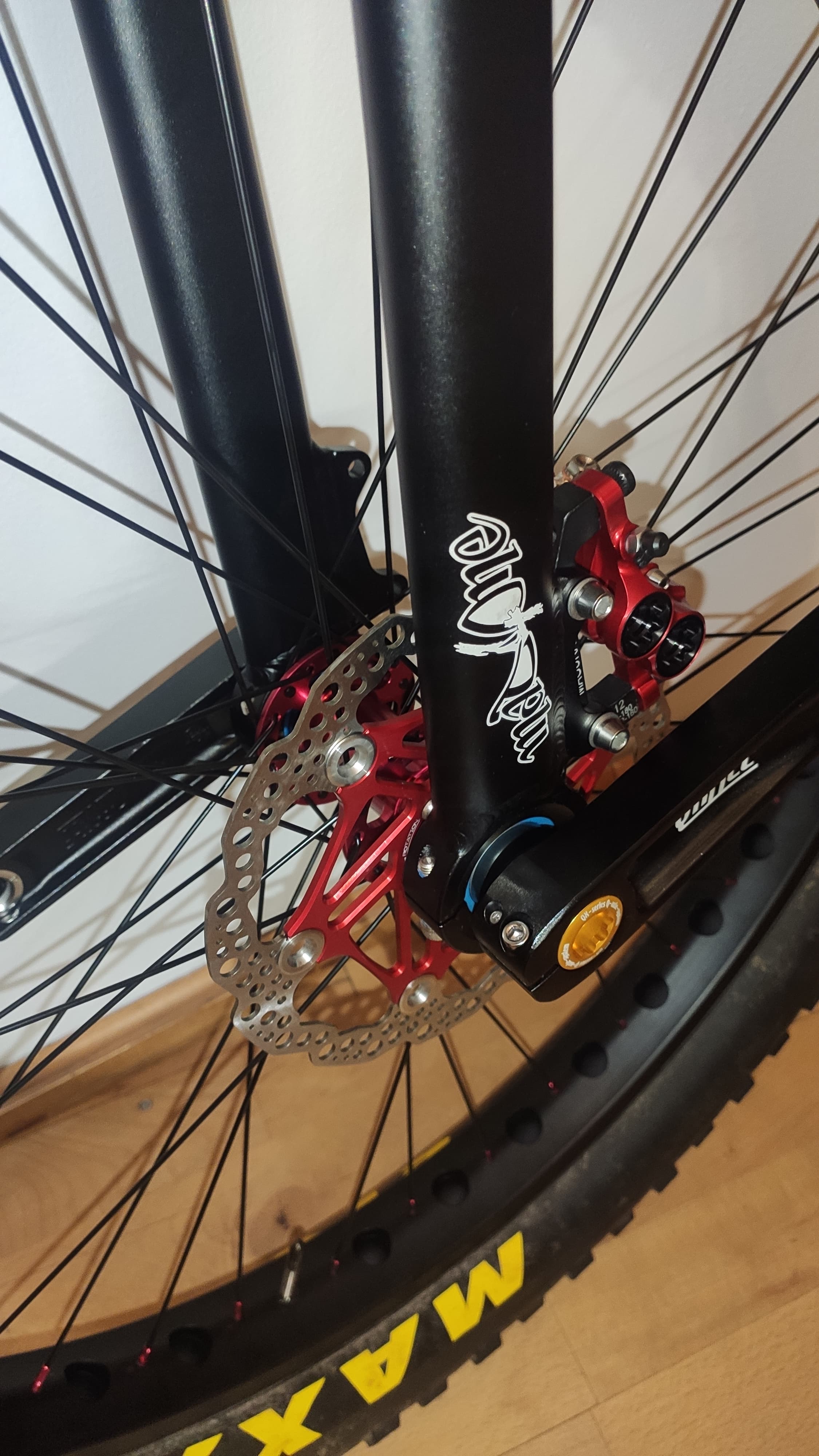

Gibt es einen Grund warum du Scheibenbremse Vorderrad eingespeicht hast?
Also ja das hält, so habe ich auch mein 36" eingespeicht, allerdings wäre bei innen liegenden Scheibenbremsen , Scheibenbremse Hinterrad besser zum Einspeichen gewesen.
Bei Scheibenbremse Hinterrad zieht eine innere Speiche (da wo der Speichenkopf einen anschaut wenn man von außen auf die Nabe schaut) auf der einen Nabenseite nach vorne und auf der anderen Seite der Nabe zieht diese nach hinten.
Deine inneren Speichen laufen bei dir nach Vorne und so ist es nicht perfekt. Halten tut es trotzdem und fahren auch. So einem großen Unterschied macht es kaum beim Einrad. Beim Fahrrad wäre ich mir nicht so sicher aber wer fährt schon Stützrad wenn man ein Einrad hat, niemand genau.
Es ist mit mir aufgefallen dass,du Scheibenbremse Vorderrad eingespeicht hast. Man könnte es perfektionieren aber der Aufwand wäre viel zu groß dafür.
Danke.
"Halten tut es trotzdem und fahren auch. So einem großen Unterschied macht es kaum beim Einrad. "
Damit hast du deine Frage bereits beantwortet.
Die Meinungen zur Verlegung von Stütz- und Zugspeichen gehen ohnehin auseinander.
Dazu kommt noch, dass beim Fahrrad (Hinterrad) zwischen Antriebs und Bremsseite unterschieden wird. Bremsseite ist auch beim Einrad klar. Antriebseite dagegen gibt es (abgesehen vom Freewheel) nicht.
Am Ende macht es schlicht und ergreifend keinen merkbaren Unterschied und ich wüsste nicht wieso es “so nicht perfekt” sein sollte.
