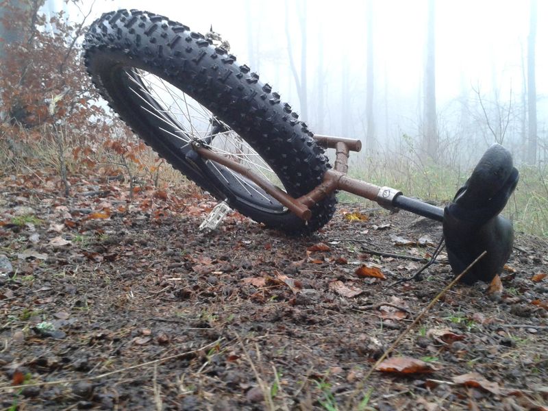

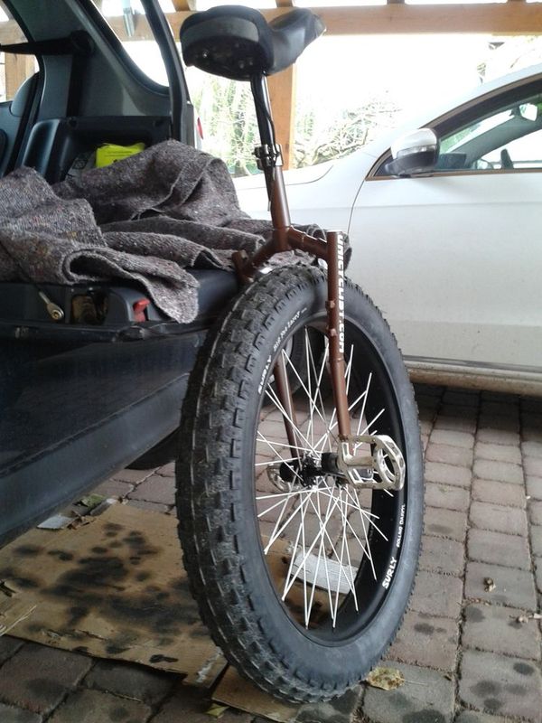

Neue Tritongabel? Gibts wieder welche? Seit wann und in welcher Stückzahl? Jogi, was hast du dazu zu sagen?
jep
Turtle hat nr 3.
elke nr 1
und ich nr 2
weitere drei sind fertig aber noch nicht verschifft.
:smiley:
5" ?
Because you know I’m all about that bass, no treble
Yeah it’s pretty clear
I ain’t no size two
But I can shake it, shake it,
like I’m supposed to do
'Cause I got that boom boom that all them boys chase
And all the right junk in all the right places
:sunglasses: :sunglasses: :sunglasses:

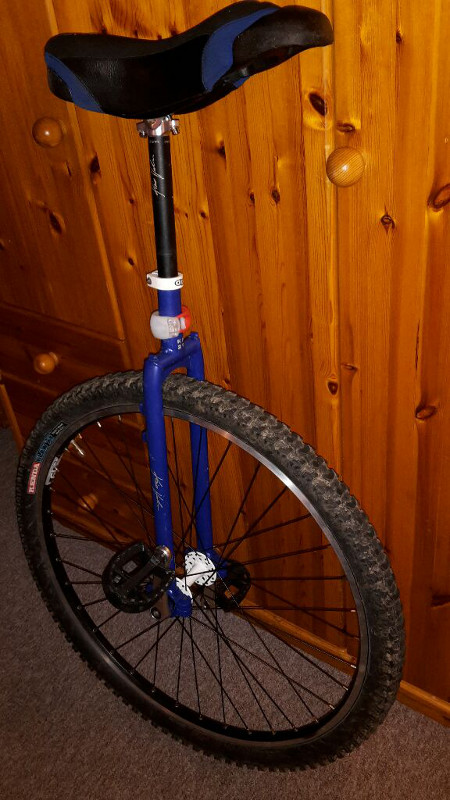

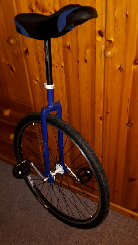

Was ist das für eine Gabel? Sieht nach modifizierter Surly Gabel aus.
Koxx TrackMonster(?)
In dem zweiten Bild war sie noch original.

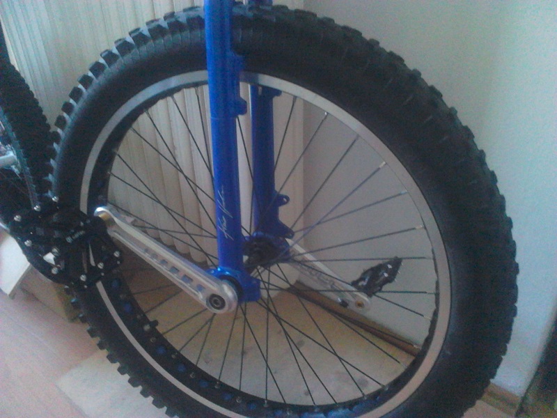

Habe meinem 29er einige Änderungen verpasst. :slight_smile:
Nachdem ich Jahre lang mit dem alten ONZA/KH Vielzahnsystem gefahren bin,
habe ich nun endlich den Sprung auf ISIS geschafft. :roll_eyes:
Entsprechend auch konnte ich auch endlich um gute 20mm kürzere Kurbeln umstellen.
Mit 114mm ist man im Vergleich zu vorher doch recht flott unterwegs. :smiley:

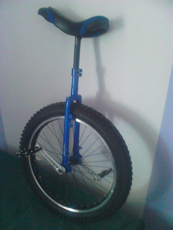

Die MUni Season hat zwar noch nicht angefangen ( :thinking: :p;)), aber im Rahmen eines allgemeinen Kurbeltauschs hab ich’s jetzt doch endlich mal fertig bekommen:D
Gazza 24x3.0 tyre
Mad4One ISIS hub
ZHI 160mm cranks
QX-Series Black Beauty pedals
Weight approx. 5.2 kg

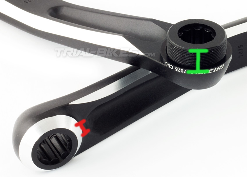

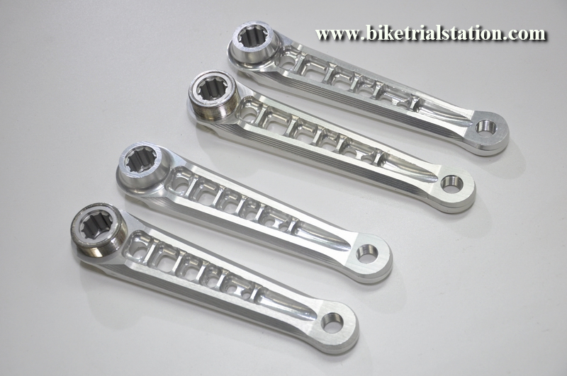

= 2 Paar Kurbeln?! :astonished:
Wo siehst du 2 Paar Kurbeln???
Nirgendwo. Ich kenne 160er ZHI-Kurbeln nur als 20"-BikeTrial-
Artikel, und dann hat die Steuerbord-Kurbel eigentlich ein breites
Aufnahme-Gewinde fürs (18T-)Freilaufritzel.
Möchte man das nicht, müsste man wohl 2 Paar Kurbeln (und damit
auch zwei Paar Pedale) kaufen, weil man nur die Backbord-Kurbeln
nehmen kann.
Kann natürlich auch sein, dass es die mittlerweile ohne das Gewinde
gibt oder dass er das Gewinde rechts abgedreht hat.
Mit einer rechts montierten linken Kurbel wirst du aber nicht glücklich werden, weil sich sehr schnell das Pedal lockern wird. Nicht umsonst haben linke Kurbeln und linke Pedale Falschrumgewinde.
Also ich kann in der Breite keinen Unterschied feststellen. In einer Beschreibung für Echo - Kurbeln heißt es: Langes Gewinde für Freilaufritzel oder starres Schraubritzel mit Rockring.
http://www.trialmarkt.de/Angebote-Parts/Kurbelpaar-Echo-SL-ISIS-160mm::705.html?MODsid=5bdeba94824602cf5b0cb2c35c22793f
Da so ein Ring mitgeliefert wurde, nehme ich an, daß es letzteres ist.
Das hat Jan von Trialmarkt syntaktisch leicht
missverständlich geschrieben.
Liest sich eigentlich:
Entweder (Langes Gewinde für Freilaufritzel) oder (starres Schraubritzel und Rockring).

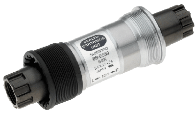

Ist im Zweiradbereich aber ja auch nahezu „selbstverständlich“,
da man da ja verschiedene Tretlagerbreiten bzw. Längen der
Innenlager-Wellen hat, mit denen man die Kettenlinien (1, 2 oder
3 Zahnkränze vorne) und die Tretlagergehäusebreiten (auch
unterschiedlich) zueinander abstimmt.
Da gibt es Standardlängen und auch längere Tretlagerwellen,
welche dann aber nicht immer symmetrisch zur Fahrradlängsachse
aufgebaut sind. Beispiel:
Da sieht man recht eindeutig, dass die Steuerbordseite länger ist
als backbord. Muss nicht, aber kann. Gibt auch Perversionen wie
nicht-symmetrische Tretlagergehäuse und auch noch Lösungen
wie Spacer usw. usf.

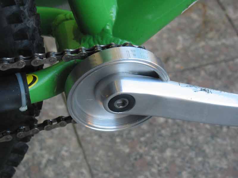

Nö. Das ist ein Distanzring zum Ausgleich der Kettenlinie.
Einen Rockring (großen Schutzring für die Kettenblattzähne)
wie unten kriegst’ bei Kurbeln eigentlich nicht mit dazu:

Wenn’s passt, umso besser! Freut mich! Mich würde es aber nicht
wundern wenn deine rechte Kurbelaußenseite 2–5 mm weiter
vom Rahmen weg ist als die linke. Wenn wir schon beim Thema sind,
könntest’ das ja mal messen.
Kann aber auch sein, dass ZHI die Kurbeln ziemlich symmetrisch
aufgebaut hat, was begrüßenswert und nicht dumm wäre, aber
halt auch nicht zwingend üblich ist:
Würdest du mal ein Bild, wie das rechts mit Platz zwischen
Rahmen und rechter Kurbel aussieht? Hast du noch Spacer
dazwischen?
Wenn das funktioniert und die Kurbeln symmetrisch sind,
wäre das sicher eine nette Alternative für die (wenigen)
Personen, die gerne Kurbellängen 160+ mm fahren.
Bin ich blond oder ganz neu beim Thema Rad?! :stuck_out_tongue: :wink:
Außerdem gäb’s noch endfesten Gewindekleber.
Heißt endfest “nicht-reversibel”? Glaube nicht dass das nötig ist. Gibt ja auch das nicht so krasse Loctite, das man mit Wärme wieder abkriegt. Vielleicht langt sogar das niedrigfeste.
Stümmt:o
Alle Klarheiten beseitigt?! :wink:
Der Abstand vom Rahmen ist meiner Meinung nach gleich. Millimetergenau kann ich das jedoch nicht garantieren.

Manche wenige hier im Forum fahren oder fuhren mit Echo-Kurbeln, daher hoffe ich mal, daß das auch so funktioniert. Die Zhi sind im Preis/Gewichtsverhältnis einfach besser.
So sieht das Ganze rechts aus- mit Spacer (6mm).
