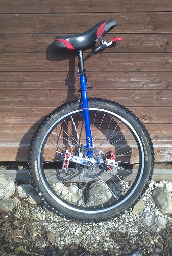

Ich habe mein 26er Muni etwas umgebaut:
statt
KH Moments –> KH Spirits 127/150mm
Nimbus Gabel –> KH Gabel
Nimbus Sattelklemme und -stĂŒtze –> KH
Magura HS33 –> Shimano Scheibenbremse mit 160er Scheibe
26x3 Zoll Duro Reifen –> Nokian Gazzaloidi 26x2,6"
Somit ists um ĂŒber ein Kilo leichter geworden und eine Scheibenbremse hab ich jetzt auch :smiley:

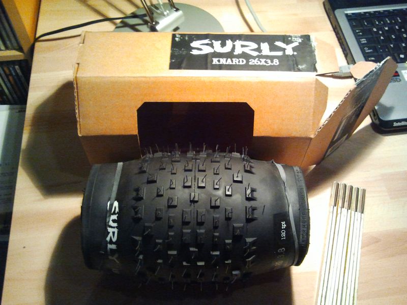

Wo gibt’s den Knard 3.8 zu kaufen?
Hast du schon einen Vergleich zum Endomorph?
Den Reifen kann Roland (Einradladen.de) besorgen.
Zum Testen bin ich noch nicht gekommen. Aber alle Reifen sind besser zu fahren als der Endomorph.
Von den Surlys ist der Nate bestimmt am besten zu fahren, weil er am wenigsten KontaktflÀche zum Untergrund hat.
Ein kleines Upgrade hab ich dem 26er Schlumpf noch gegönnt: eine Axel CF Base. Beim 24er hab ich die UDC Platte, wollte aber nicht nochmal feilen. Ohne Modifikationen ging es jedoch auch nicht :roll_eyes: . Ich musste vorne und hinten den Rand niedriger feilen, in das hintere Plastikteil zwei Löcher bohren und zwei lĂ€ngere Schrauben verwenden, die ich glĂŒcklicherweise zuhause hatte.
Insgesamt war es aber weniger Aufwand als mit der UDC Base. Auch wirkt die Axel Base stabiler.

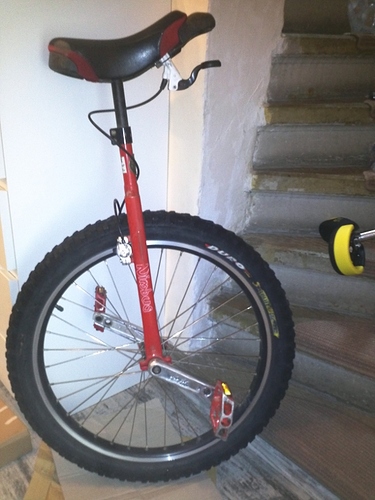

Hier ist mal mein aktuelles 24" Muni mit QU-AX Stahlgabel, 3.0 Gazza Reifen und 137/165 Dual Moments. Die Originalschrauben fĂŒr die Lagerschalen habe ich vor 3 Jahren durch Edelstahlschrauben ersetzt, da sie anfingen, heftig zu rosten.
Es wiegt sage und schreibe 8,1 kg. Ich find’s trotzdem handlich.

So, es sind noch immer 8,1 kg, aber jetzt ist was anders. Ich habe eine Scheibenbremse an die Stahlgabel gefummelt.
Da der d’brake plan an der oberen Lagerschale anliegen soll, um sich abstĂŒtzen zu können, musste ich mir zunĂ€chst ein paar Unterlegscheiben herrichten und 6x30er Schrauben mit Inbuskopf kaufen:
So kommen die 3 Scheiben dann zu liegen:
Den Adapter am d’brake musste ich um 180° drehen und mit Unterlegscheiben befestigen, da die Bremsscheibe sonst blockierte. Das hĂ€ngt aber davon ab, wie weit die Kurbeln auf die Achse drauf gehen.
d’brake an der Stahlgabel mit den Unterlegscheiben. Die andere Seite wird normal ohne Scheiben festgezogen.
Mit fertig montierter Scheibe und Bremse
Und das ganze Einrad. Ich habe jetzt 110/137er Duals, da aich die 165er Löcher sowieso nie benutzt habe. Eine erste Probefahrt vor der HaustĂŒr war schon mal vielversprechend.
Übermorgen wird dann tĂŒchtig im GelĂ€nde ausprobiert und dann kann das ELSBET hoffentlich kommen :smiley:
Es funktioniert 1a :slight_smile:
