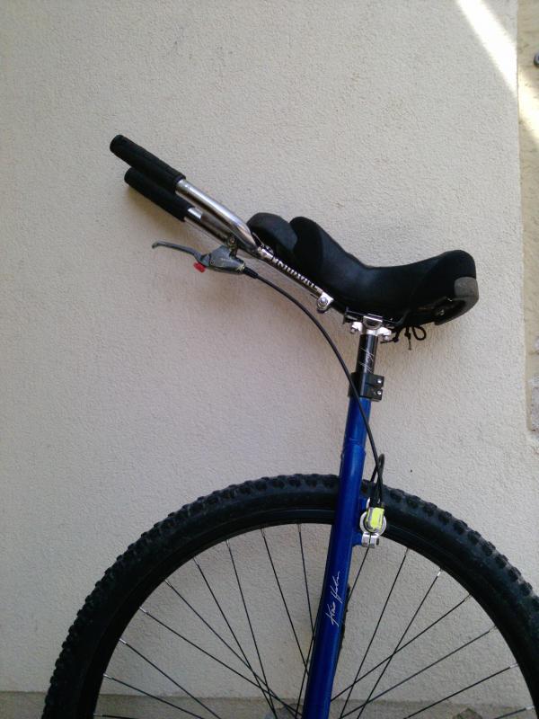

Habe mir heute einen Griff für mein 29" gebastelt…

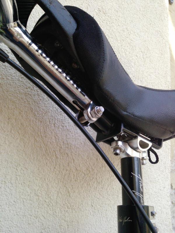

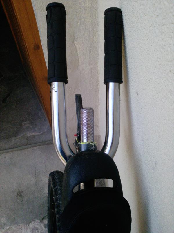

Die Bremshalterung des Adapters für Railtype-Sattelstützen hat einen Außendurchmesser von 22.2mm , sodass meine alte Standard-Einrad-Gabel einfach draufgeklemmt werden konnte.
In der unteren Öffnung habe ich noch ein Stück der alten Sattelstütze montiert, an dem jetzt die Bremse ist (auf das seitliche Rohr hat der Bremsgriff aufgrund des Durchmessers nicht gepasst).
Also noch die Aufnahme für die Lager (Laufrad) auf beiden Seiten abgesägt, Griffe draufgesteckt und - fertig.
Bilder:
Der Bremsgriff ist nur so weit hinten, weil die Bremsleitung zu kurz ist…
Brauche wohl eine neue… :ound neue Beläge gleich dazu… ^^
Fährt sich übrigens richtig geil.. :slight_smile:
Cool. Ich würde die Klemmschraube unterm Sattel noch rund feilen, sonst gibt das scharfkantige Gewinde eventuell hässliche Kratzer am Oberschenkel.
Find ich ne coole Idee!
Danke. :slight_smile:
@Hugo: Die steht nicht über und stört so auch nicht..
@Nadine: Wobei dir Idee mit einer Gabel als Griff ja eigentlich von Jogi kommt… :roll_eyes: (Sh. hier)
Da hilft auch eine kurze Hutmutter
