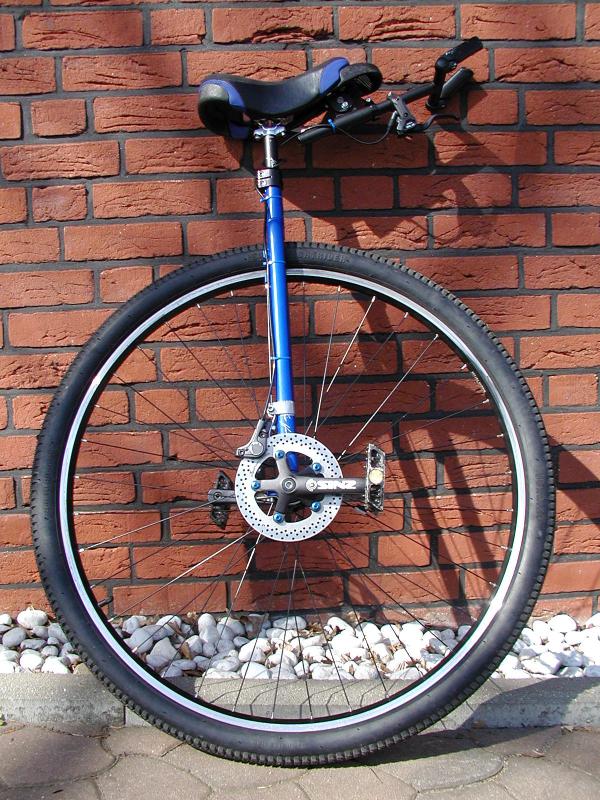

Ich finde die Bremsscheibe von dir sehr gut. ich hab mir auch mal so n ding zammabastelt nur zum test worauf dann alle gesagt haben “da musst du unbedingt mal den Tango besuchen” hätte ich auch gemacht wenn du näher an hamburg dran wärst;) sorry.
woran ich bei dieser bauart gescheitert bin:
24" geht gut,
26" grade so eben - (rupft aber beim fahren schon mal an den speichen)
29" hab ich nicht mehr an den speichen vorbeibekommen (da finde ich die flunsche für richtiges muni auch schon recht eng zusammen)
36" absolut unmöglich es fehlen min 12mm zu den speichen!
Flo ( team triton / kaiser4racing) hat übrigens als resultat unserer überlegungen eine perfekte nabe konstruiert - allein mir fehlt bis jetzt der mut ein paar hundert davon herstellen zu lassen und einzelstücke liegen im niveau einer schlumpfnabe…
Somit ist für mich das optimale die MountainUni variante.

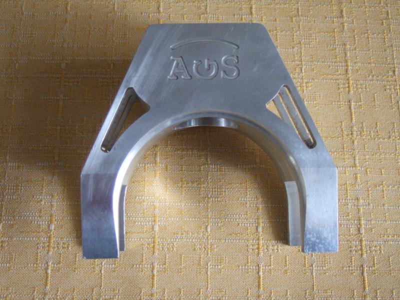

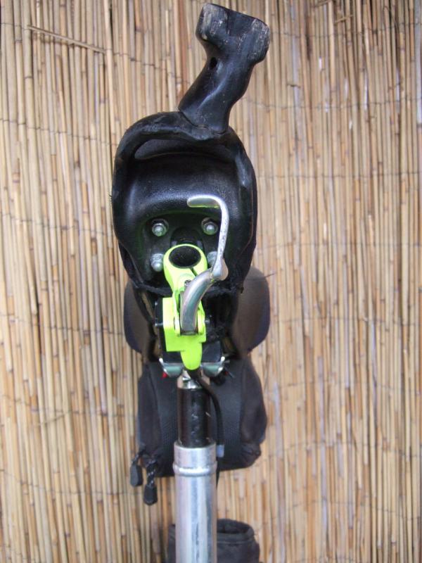

Hier eine Frontansicht der Bremse!
Diese Galbelbrücke, die ich fertigen ließ, liegt nun seit Jahren im Regal. Vielleicht wir sie mit einer Schumpf- Nabe einmal zum Leben erweckt?

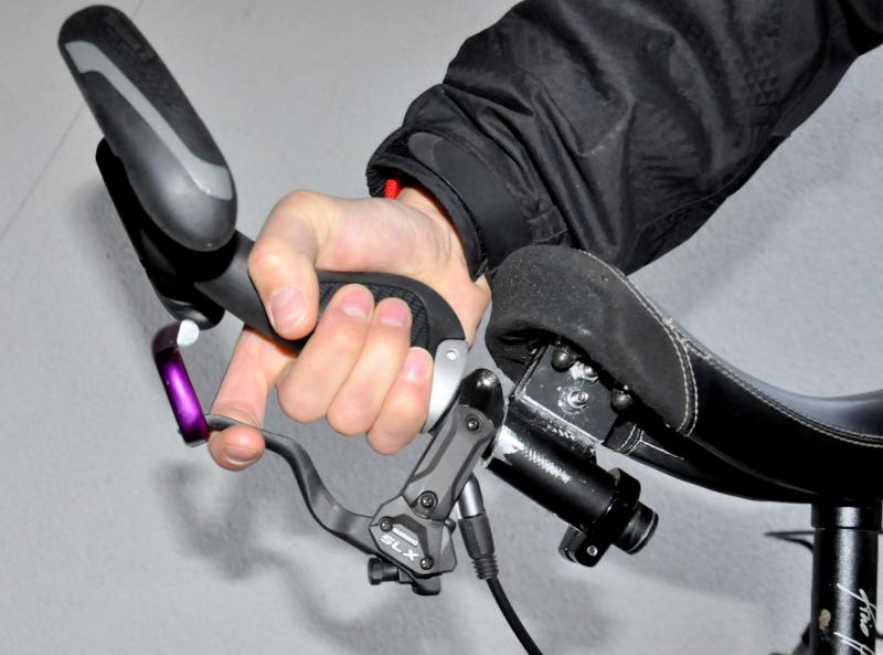

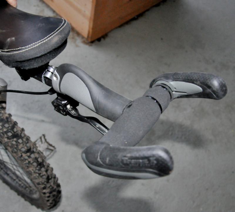

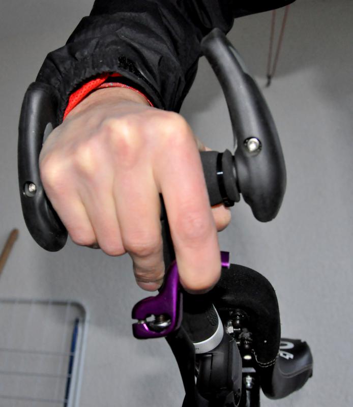

Ich hab von meiner Variante noch ein paar Detailfotos gemacht, um zu zeigen wie das denn in Aktion aussieht. Ich bremse also mit Mittel- und Ringfinger, während Zeigefinger und kleiner Finger mit dem Daumen das Querrohr fest umschließen. Ich finde es geht ziemlich gut, ausser wenn wie Gestern die Bremsen vor lauter Matsch und Nässe ihre Wirkung verlieren.
Doch man kann die Bremse extrem fest und sehr kontrolliert ziehen und auch wenn man nicht bremst, hat man einen sehr guten Halt am Griff. Man könnte den Bremsgriff auch noch etwas weiter nach vorn versetzen. Ein anderer großer Vorteil ist, dass man den T-Bar einfach herausziehen kann, indem man nur eine Schraube löst. Dann kann das Teil einfach im Rucksack verschwinden und die Bremse bleibt wo sie ist. Nur über das dann verbleibende Loch im Sattelgriff muss ich mir Gedanken machen (eine passenden Stopfen finden, damit man sich nicht den Finger darin verletzt)

Da ich seit mehr als sechs Jahren Erfahrung auf diesem Gebiet habe, kann ich Deine Sorge entkräftigen: bremsen am Einrad mit hydr. betätigter Scheibenbremse bedarf nur eines Fingers!! Bei Ermüdung des Zeigefingers, nehme ich den Mittelfinger.
Sie zeichnet sich durch gleichbleibende hohe Bremsleistung unter allen Betriebsbedingungen aus.
ich bremse mit kleinem und ringfinger, somit habe ich die drei “starken” finger für den “guten gripp” am sattel
ich greife seitlich mit den fingern und brauche so auch keinen spooner.
ganz spannend das man auch mit anderen fingern bremsen “kann”:wink:

@ cyc: wenn du das oberste bild von dieser seite genau anschaust siehst du, dass ich da ziemlich gewütet habe, damit das oberrohr näher am sattel ist (15mm) und das rohr in dem das oberrohr steckt, gekürzt, damit ich mit der bremse näher zum sattel komme…
habe nochmals etwas modifiziert, auch inspiriert von munirocks, sodass ich zwei gute griffpositionen habe, jeweils mit guter bremsmöglichkeit… :slight_smile:
Na gut, mit der Erklärung kann ich das nachvollziehen. Sorry, wenn ich gleich karriert weiterfrage, aber mir fehlt noch das Problembewusstsein. Wenn ich am Sattel greifen und gleichzeitig bremsen will und dazu noch einen Lenker habe, ok, dann muss ich basteln. Soweit habe ich deine Konstruktion mit der Hebelverlängerung und die Hugo-Bar verstanden und mir leuchtet ein, dass das was bringt.
Doch wenn man eh dei Bremse am Zentralrohr des T-Bars hat, warum dann die ganze Bastelei? Bringt das so viel ein paar cm näher am Sattel zu sein? Munirocks ist ja noch weiter davon weg und umgreifen aus der Rennposition müssen alle.
wichtig ist es nur für technischen downhill: da sitze ich nicht im sattel sondern fahre mehr oder weniger stehend und habe vollen zug am griff, je weiter vorne dieser ist umso mehr schiebe ich den sattel nach hinten statt alles nach oben zu ziehen, deshalb ist die bremsenposition von munirocks nur bedingt (eben bei nicht zu schwierigen passagen) brauchbar
so, wie gesagt, nochmals etwas verbessert und zwei bremspositionen geschaffen, dazu mehr auflage für die handfläche.
Die bilder zeigen die bremse, wenn ich sie ganz gezogen habe, man sieht es gibt genug platz zwischen fingern und bremshebel

ich hab auch mal ne scheibe an ein koxx laufrad gebaut - die nabe eignet sich sehr gut dafür aber diese lösung wieder verworfen da ich nur 26" 29" und 36" fahre. es ist zu wenig platz für den bremssattel zu den speichen - allerdings mit ner 203 scheibe könnte da mehr gehen, das habe ich nicht versucht.

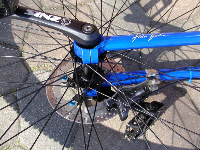

bei mir stehen drei 24" Munis mit Koxx- Nabe, allesamt mit Scheibenbremsen! Eines davon hat eine 160 mm Scheibe mit einer Magura Clara! Wie ich schon schrieb, schaffe ich mehr Raum, indem ich ein 9mm breites Lager anstatt 12mm nehme (danke “Wendino” für den Tipp damals!).
Anfangs war das Halteblech der Bremszange zu schwach dimensioniert, was zu Folge hatte, dass beim Bremsen der Bremssattel an den Speichen streifte.
