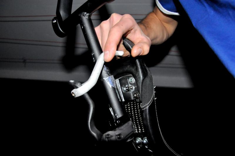

Wie wär’s denn mit nem Hugo-Bar? Das Teil kannst du mit nur einer Schraube lösen und rausziehen. Die Bremse ist genau da, wo sie auch ohne T-Bar wäre. Die Griffe sind etwas höher angeordnet, als beim KH T-Bar.
Edit: Lässt sich auch mit nem Original KH T-Bar realisieren, wäre aber rausgeschmissenes Geld. Ich kann das komplette Teil für ca. 40 Euro machen (lassen) (Änderung vorbehalten, ohne die Lenkerhörnchen). Zusätzlich benötigt man einen standard Bremsgriffhalter (den ich erst hier haben muss, damit der Adapter genau da rein passt ohne zu wackeln).
danke hugo, aber damit ist mein problem nicht gelöst: T-bar UND bremse am sattelgriff bei technisch schwierigen downhills zu bedienen, denke meine Lösung ist jetzt perfekt für mich… wenn es sich dann bewährt.
bei deinem griff, fehlt mir der feste griff am sattel…
Genau das geht ja damit :slight_smile:

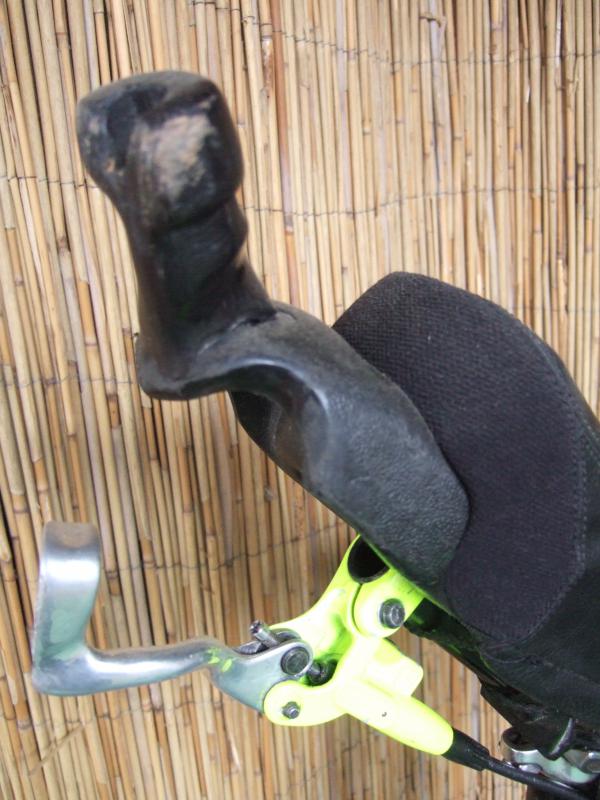

bezweifle sehr dass es meinen wünschen entspricht, was ich will, ist bei längeren touren den T-bar haben, aber beim abwärts fahren suche ich natürlich das technische und da muss ich den griff mit vier fingern richtig halten können:
Muni!
Hallo Turtle,
bremsen am Muni, zumal man sich am Knauf mit vier Fingern festhält, könnte ich nicht ohne Widerlager der Hand. Beim Fahrrad bremst auch keiner, wenn der Daumen nicht unten ist!
Ergo musste eine Vorrichtung her, die das ermöglicht.
Mit diesem Widerlager entkopple ich den Bremsfinger von der Hand.
Der Einfingerbremshebel entspricht meiner Vorstellung von Ergonomie.
Gruß
Tango
P.S.: Frag’ 'mal Wendino, der hat so ein Muni von mir!

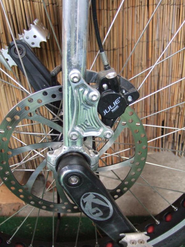

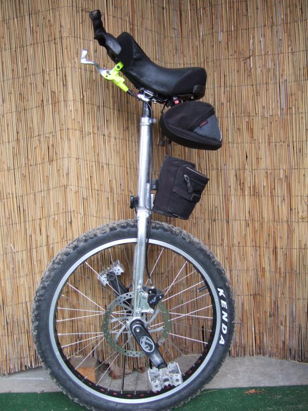

… wie so manche Idee entstand diese im Gasthaus auf eine Serviette skizziert, nachdem mich die Bremskolben der Felgenbremse im Beinbereich störten!
Auf eine Koxx- Nabe wurde ein Flansch geschraubt, auf diesen wiederum die Bremsscheibe. Die Gabel ist aus einer 7020 Al.- Leg. auf einer Rahmenlehre gefertigt. Das li. Radlager misst 9 anstatt 12mm, da geht’s eng her, eine Scheibe unterzubringen! Mein erster Bremshebel hatte- wie Deiner auf den Bildern - 8mm, da tat mir der Finger gewaltig weh. Im Zuge der Verbesserung entstand die jetzige Form, die ergonomisch perfekt am/im Finger liegt.
Für weitere Fragen bin ich gerne bereit
Tango

setup: habe das radl heute schnell gaflei runter gejagt: 3.0er laufrad, impact sattel mit axel platte, gekürzter T-bar und verlängerung am bremshebel (fotos oben), fazit: herrvorragend! finger tut nicht weh, geht super zum bremsen, sattel finde ich persönlich auch weit besser als die kh’s (trage aber auch eine radlerhose drunter)… einzig etwas kürzere kurbeln brauche ich mal noch…

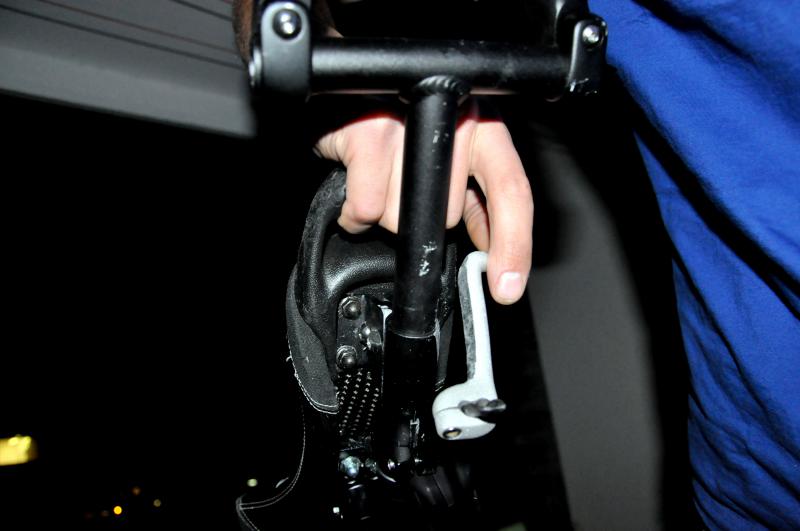

Ich wiill ja nicht nerven, aber auch da hilft meine Konstruktion:
irgendwie verstehe ich das nicht sowohl die Turtle variante als auch Hugo´s haben doch wiederlager :thinking:
was meinst du denn genau?
Treffen! … ich meld mich per pn
@hugo: auch jetzt wo ich deine fingerstellung sehe, bei “hartem” gelände fehlt mir da der feste griff, auch will ich nur einen finger zum bremsen nehmen damit ich eben einen guten griff mit den anderen habe

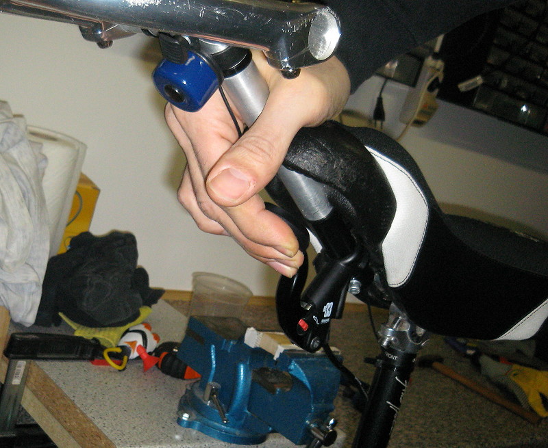

dann das einfachste und sehr funktionle sh. unten. Negativ dabei: ich habe meine bremsleitung zu stark kürzen lassen :angry: , T-bar muss modifiziert werden, bremshebel ist eigentlich verkehrt rum montiert, ich hätte die hand gerne mind. etwas schräg und ich weiss nicht ob das wirklich gut hält (habe bilder von gerissenen schweissnähten bei T-bar gesehen…)
Vorteile: einfach, braucht beim bremsebel keine verlängerung, super halt, vielseitig

Der Bremsscheibendurchmesser variiert von 160 - 300 mm; auf den Bildern ist eine 203mm Scheibe zu sehen.

Nur – anfangs maß mein Widerlager 18 mm, viel zu wenig, wie es sich in der Praxis herausstellte! So bin ich jetzt bei ca. 30 mm; zur Verwendung kam ein verleimtes Holz, mittels pneum. Stabschleifer + Frässtift in Form gebracht.
Wichtig ist auch die Ausnehmung am Sattelknauf, somit kann der Daumen ordentlich klammern!

Turtle:
ja so erreichst Du den Zustand, wie ich es mir vorstelle! Der Bremshebel könnte an den Fingern streifen? Würde ich anders formen - kenne Deine Möglichkeiten aber nicht!
Das 22 mm Rohr (?) ist ergonomisch noch optimierbar, dass soviel wie möglich Handfläche aufliegt, vielleicht bin da auch zu empfindlich?
Denke aber, wir vestehen uns, und wissen worauf es ankommt!
P.S.:
Kann es sein dass am Rohr der Abdruck des Schraubstockbacken zu sehen ist?
Wenn ja, unbedingt vermeiden, da Al- Leg., zumal hier hochfeste zum Einsatz kommen die dynamisch belatet werden, sehr kerbempfindlich sind!
Ich sage das-mit ausdrücklichen Worten- immer mit Schonbacken arbeiten!
