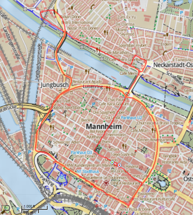

Und hier die Route. Wegen des Großbrands in Ludwigshafen wurde sie ja kurzfristig geändert.

Stammt die aus deinem Brombeere per GPS? Die Route
sieht so schlenkerig aus.

Die Brombeere wurde zwischenzeitlich durch einen Androiden ersetzt. Aber ja, von dem stammt der GPS-Track.
Daß es so schlenkerig ist liegt wohl daran, daß ich so rumgetorkelt bin.
