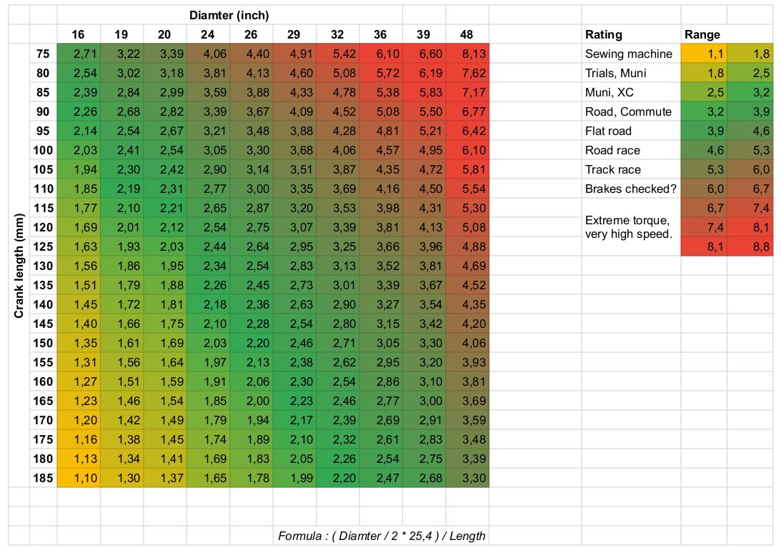

Der Thread ist zwar schon älter, aber ich hatte die gleiche Frage und habe eine Tabelle mit dem Verhältnis von Rad-Durchmesser zu Kurbellänge erstellt (bzw. nachgebaut / sowas Ähnliches hatte ich mal in einem englischsprachigen Forum gesehen). D.h. gleiche Farbe entspricht dem gleichen benötigten Drehmoment und lässt somit einen Vergleich verschiedener Kurbellängen über die Radgrößen zu.
(XLS-Tabelle gern auf Nachfrage)
