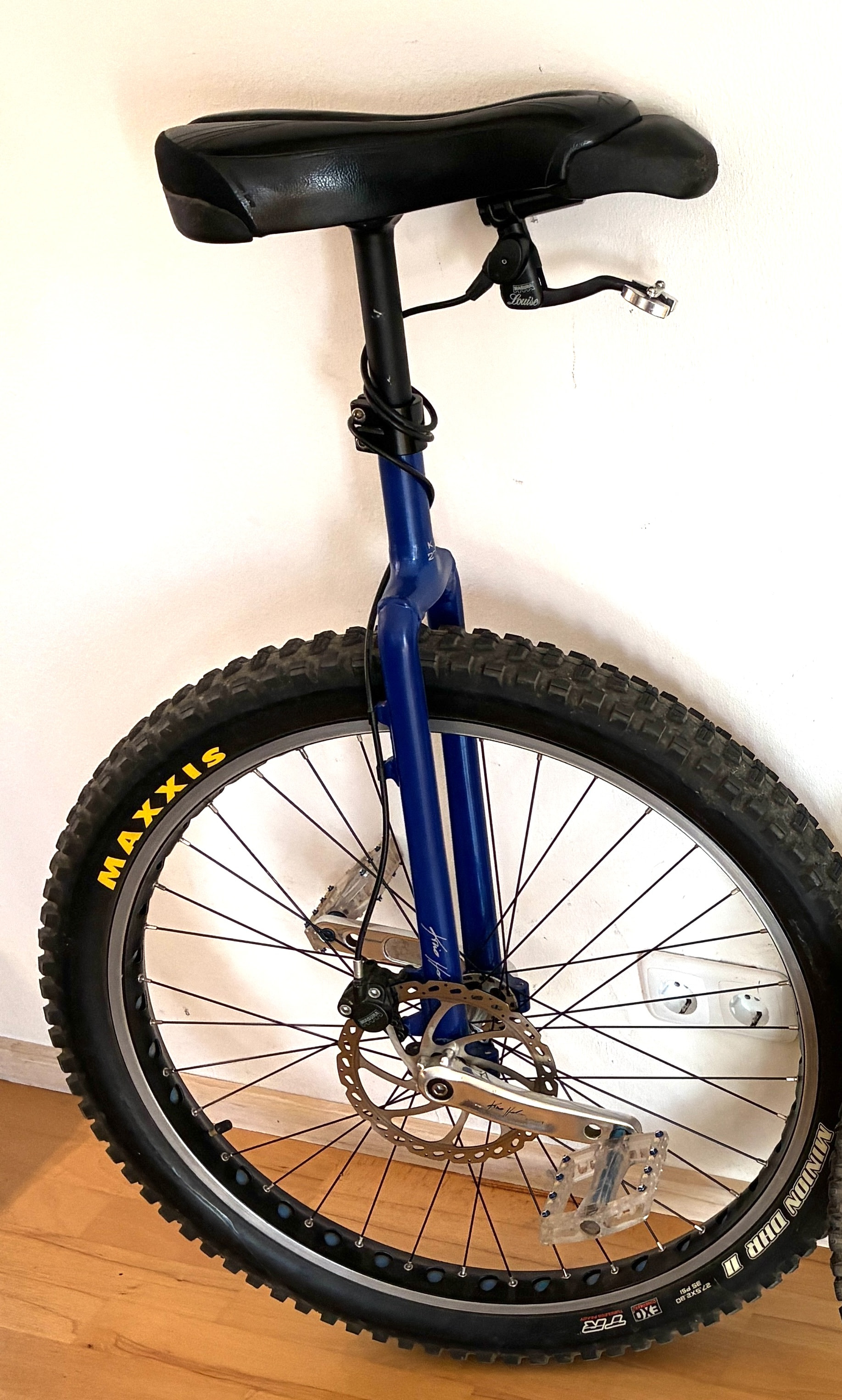

Meine Munis haben:
  1. KH 24" keine.
  2. Nimbus 26" eine HS33 Felgenbremse.
  3. KH 27,5" eine Hope Tech X2.
Das 24" KH wollte ich so leicht wie möglich lassen und bilde mir ein, dass ich damit mal im Trial fahren etwas erreiche. Allerdings hatte ich bisher beim Hopsen keinen großen Erfolg, weshalb ich das kleine Rad (aufgrund seiner Geschwindigkeit) eher als Mitfahrgelegenheit bei Spaziergängen nutze.
Bei dem alten 26" mag ich die HS33, auch wenn sie etwas ruppiger ist. Bei meinem Fahrkönnen fordert die HS33 mich mehr und sorgt für einen guten Trainingserfolg. Ich merke, wenn ich öfters mit der HS33 unterwegs war, die gesteigerte Sicherheit bei Ausfahrten mit dem 27,5" KH Scheibenbremsen Muni. Da funktionieren auf einmal Fahrpassagen, die mich zuvor zum absteigen gezwungen haben. Für mich und meinen Leistungsstand ist daher das 26" Nimbus mit HS33 ein idealer Trainingspartner.
Dagegen ist die Hope Tech X2 am KH27,5" ein Träumchen am Muni. Für mich ist es aufgrund dem gut dosierbaren Druckpunkt eine klare Besserung zur Originalen Shimano Servo-Wave Bremse. Nicht das es das braucht, da die Original Shimano Bremse nichts vermissen lies. Wenn man sich an die X2 gewöhnt hat, möchte man die nicht mehr missen. Es macht das fahren entspannter, was wiederum den Trianingseffekt mindert, dafür der Ausdauer auf langen Strecken entgegen kommt.

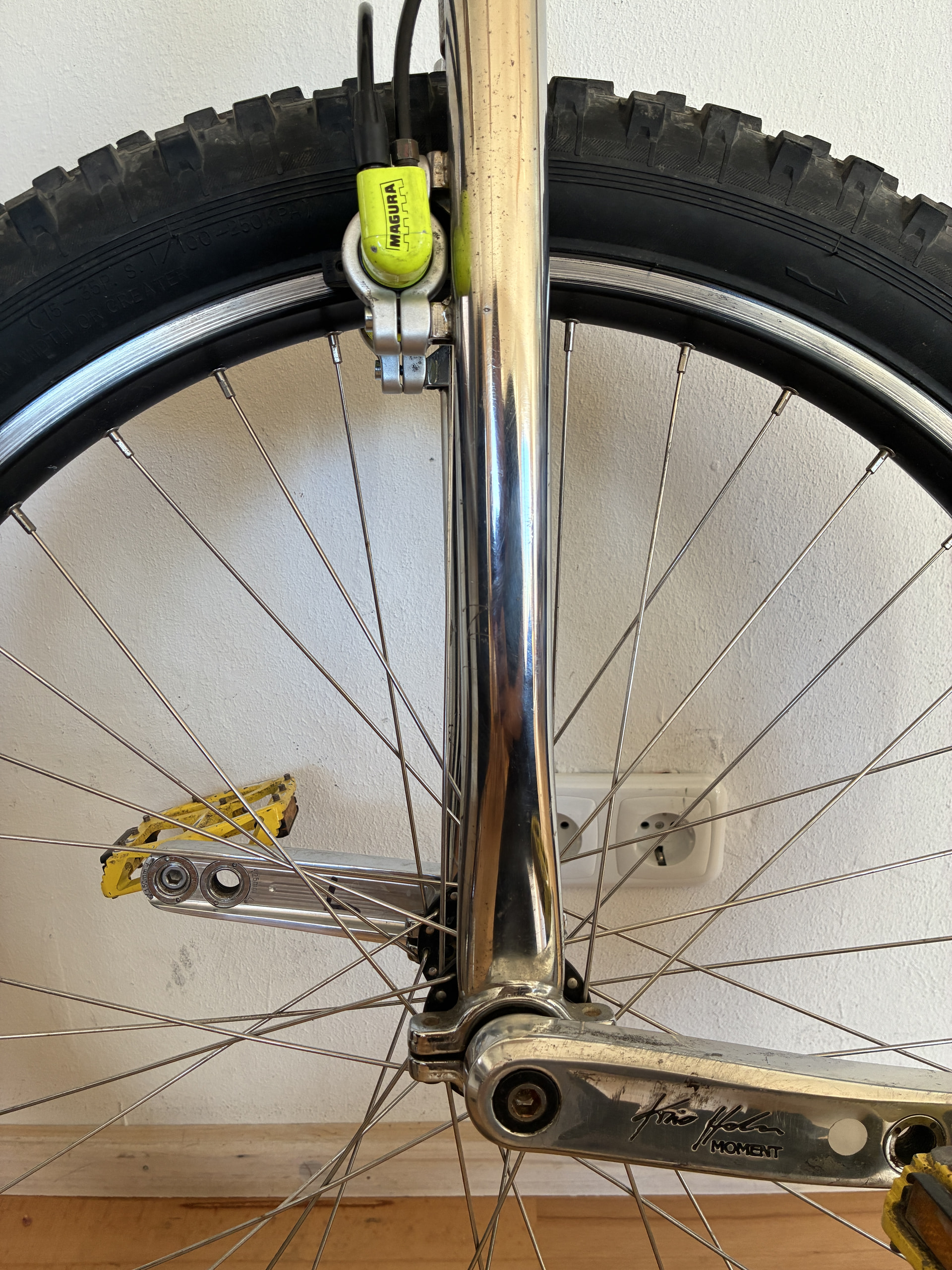

Zuletzt wurde aufgrund einer Undichtigkeit bei der Hope, eine alte Louise von Magura am KH Einrad montiert, die seit Jahren in der Grabbelkiste lag. Frisch gefüllt mit Royal Blood und gut entlüftet hat die Louise dieser Tage Einrad Abfahrten gemeistert. Ich muss gestehen, dass mich die alte Magura in ihrem ersten Leben am Rohloff Fully nicht überzeugen konnte. Mir war die Bremse zu schwach und zu anstrengend gewesen, weshalb die Louise die Zeiten in der Kiste überdauert hat.
Am Einrad blüht die Bremse dagegen auf, wie man es nicht positiver erwarten könnte. Der eher weiche lineare Druckpunkt, der große Hebelweg im Bereich des Druckpunktes und die damit einhergehende Dosierbarkeit ist nicht schlechter wie die Hope Tech V2 bei der Anwendung am 27,5er KH Einrad. Es ist eher so, dass die große lineare Hebelweite der Louise verzeihend wirkt, wenn man mal etwas zu stark zieht. Die Magura Louise ist tendenziell weich am Druckpunkt und benötigt im Vergleich zu manch einer modernen Bremse deutlich mehr Fingerkraft bei einer harten Bremsung an z.b. einem MTB. Am Einrad erscheint diese Besonderheiten aber recht passend.
Nach dieser überraschend positiven Entwicklung, werde ich die Magura erst mal weiter fahren, auch wenn die Hope repariert ist. Wie sagt man so schön totgesagte leben länger und in dem Fall, bin ich recht froh die alte Magura Bremse seinerzeit nicht entsorgt zu haben.

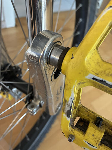

Du hast sehr schöne Kurbeln an dem Nimbus Einrad. Es wäre super ,wenn du noch eine Unterlagscheibe zwischen die Kurbel und das Pedal machst, da sonst der Gewinde Einsatzt Kaputt gehen könnte. Bei Nimbus Venture Kurbeln, brauchte ich immer alle 6 Monate ein neues Paar, da sich das Pedal rein gefressen hatte. Ansonsten finde ich es sehr schön dass, du auch noch eine alte Felgenbremse fährst. Die sind super und Kosten günstig in der Wartung.

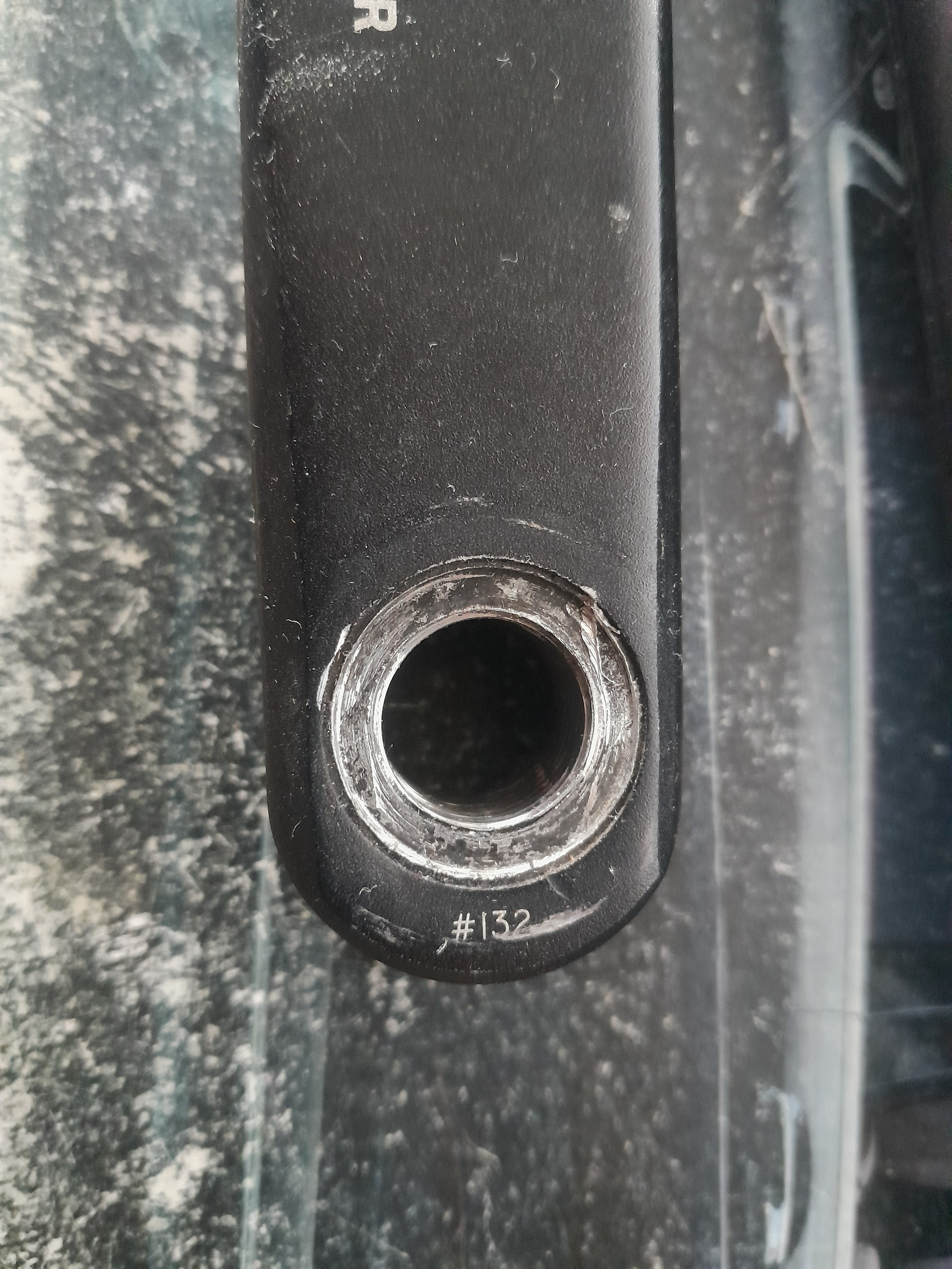

So sehen die Kurbelgewinde aus, wenn du keine Unterlagscheibe verwendest. Das Stahl Gewinde vom Pedal frisst sich mit der Zeit in das leichte Alu von der Kurbel hinein. Das Pedal fängt an zu wackeln und fällt ab. Mir sind schon mehrere Pedalen abgefallen, was nicht schön ist und vor allem Kurbeln. Die kürzeste Kurbel die ich hatte ,hat 10 Tage gehalten, bis diese kaputt war. Schön ,dass du die Wellgo MG1 Pedale fährst. Die sind ganz gut. Ich fahre auch eines in Gelb.

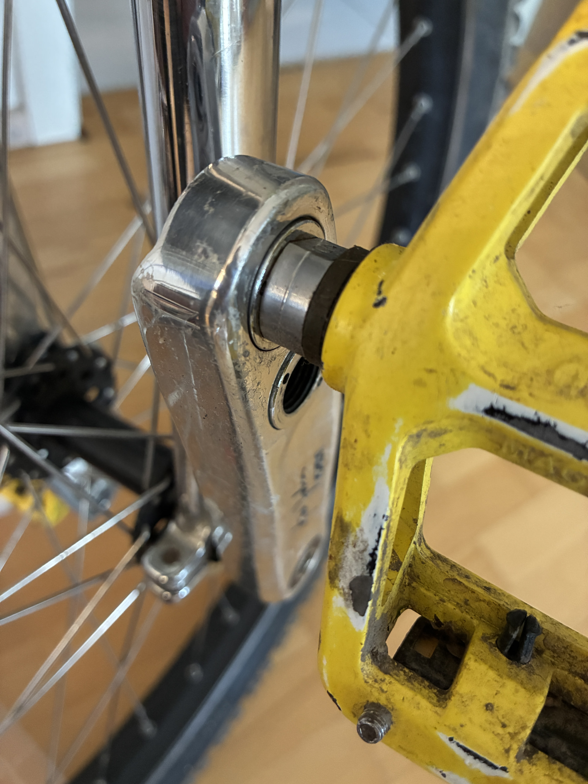

Hallo,
anbei ein Bild, wie das mit den U/Scheiben umgesetzt wurde. Die Rückseite der U-Scheiben wurde mit einem Kunststoff und Lack verträglichen, Langzeitstabilen Technolit Maxigrease Plus Fett eingeschmiert. Das wird sicher nicht ewig da bleiben, aber es verhindert hoffentlich nach Regenfahrten, dass die Galvanischen Eigenschaften der Materialen zeigen was sie können.
Grüße Christian

da ich in den letzten Wochen ein 29" Freewheel aufgebaut hatte, brauchte es eine Bremse mit guter Dosierbarkeit. Die Performance war mir aktuell noch gar nicht so wichtig. Das wird vermutlich erst eine Rolle spielen, wenn meine Fähigkeiten das Freewheel zu fahren besser sind. Für die paar Meter, die ich wackelnd da drauf sitze, reichte mir leistungsmäßig die bisher verbaute einfache 2 Kolben Shimano Bremse. Rein die Dosierbarkeit war für mich der Grund hier weiter zu suchen und zu testen. Mit der Magura Gustav scheint das Thema Dosierbarkeit in eine völlig neue Dimension gerutscht zu sein. Ich würde sogar behaupten, das ist ähnlich der Hope, wobei das Gefühl weicher ist bzw der Druckpunkt nicht so direkt ist. Die Bremse erscheint mir für ein Freewheel Fehlerverzeihender zu sein, wie alles was ich sonst gefunden und verglichen hatte.
