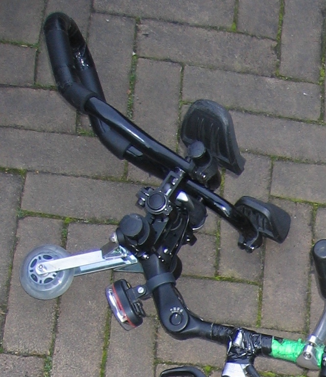

Jetzt zur Bauweise: Das Sattelrohr ist massgebend! Ich habe ein Stück Rahmen eines Rennrads verwendet ( das Querrohr zwischen Sattel und Gabel) das genau den gleichen Diameter hatte als mein SattelRohr. Mann kann auch einen verstellbaren Vorbau eines BMX’s gebrauchen.
In dem “Hauptrohr” habe ich dann einem verstellbaren (22mm) Vorbau gesteckt (durch Konus gesichert).
Um alles einwenig in die Höhe zu kriechen habe ich ein zwischenstück aus dem MTB bereich verwendet.
Obendrauf den billigsten Triathlonlenker gesetzt…

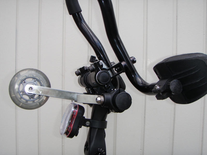

Mit etwas Geknobel,ein paar Metalstrippen und ein Inline-Skate-rädchen war die Sturzvorrichtung geboren.Eine zweite Funktion bietet dies um das Einrad zu transporteren/schieben/rollen. Beim Ausrichten darauf achten das dieses Rad genau rechtwinklig zur Erde steht, sonst verbiegt sich dieses!

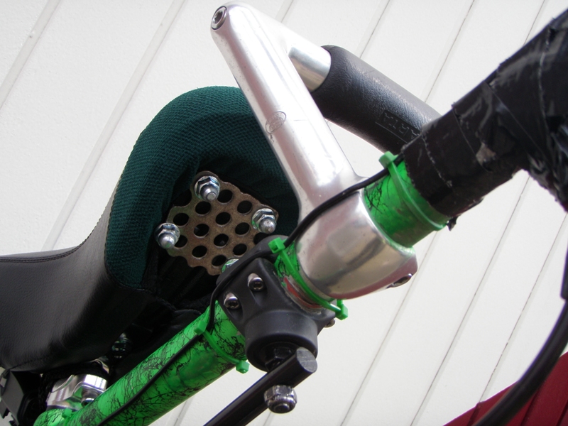

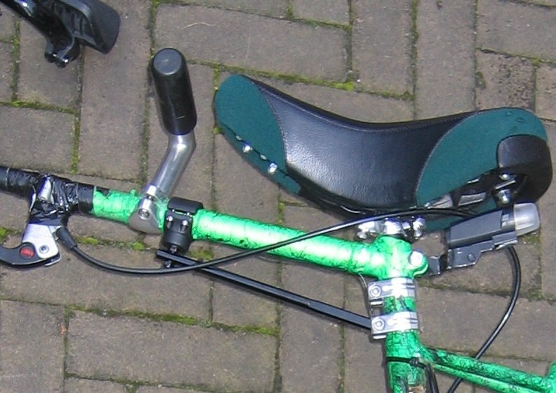

Habe die Sattelklemme “halbiert”, ein Stück weiter nach unten (richtung Rad) versetzt und zwischen dieser Klemme eine Aluminiumstange zum Hauptrohr montiert. Hierdurch entsteht ein Drei-Eck der sehr viel mehr Stabilität bietet.

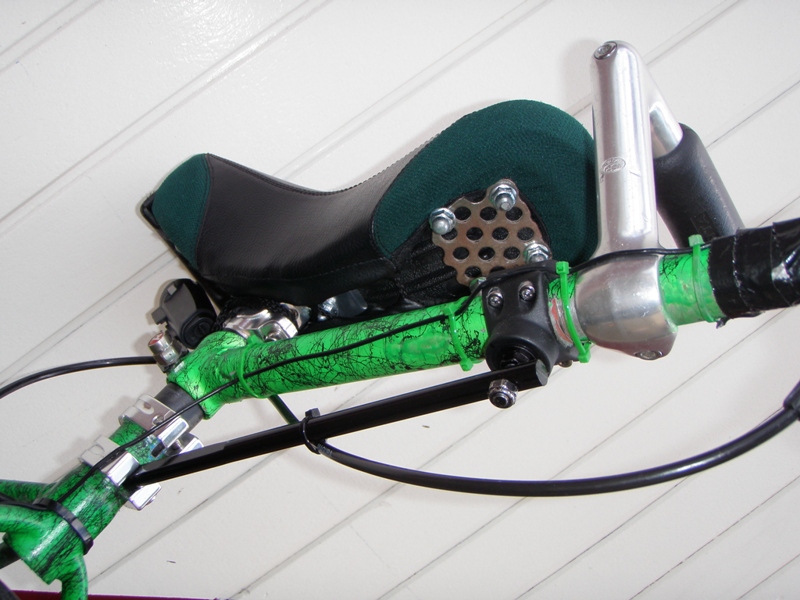

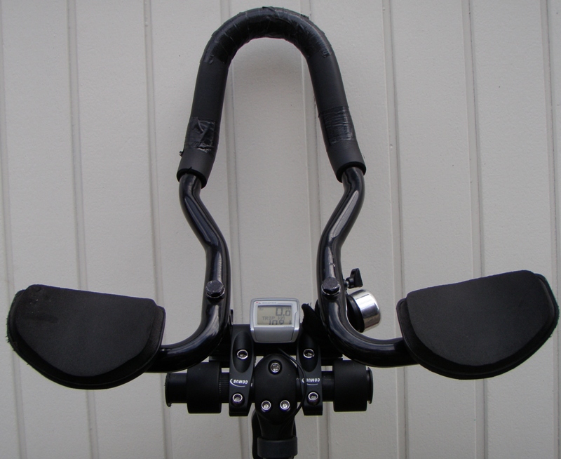

Beim Anfahren hielt Ich mich immer am plastik Griff des Sattels fest..der flexte mir auch zu viel, deshalb : Griff weg und anstatt dessen ein Aluminium Vorbau (RennRad) mit Gummigriff am Hauptrohr befestigt.

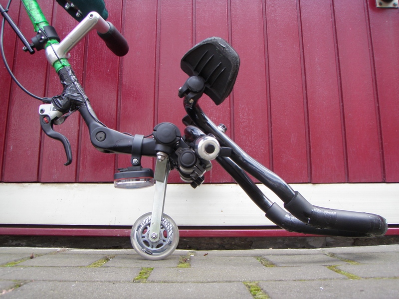

Hier sind dan die versprochene Bilder
Hoffe das es so einwenig deutlicher ist…
Das 1. zeigt mein 36er in “Fall”-v/bzw. SchiebModus
Bild 2 Close - up (R)

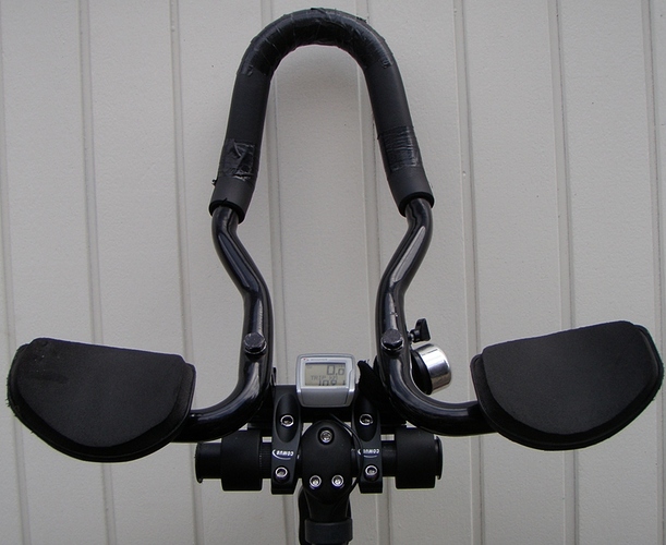

Bild 3 Close - up (L)
Bild 4 Frontview
Bild 5 Stabilisator
Bild 6 Handgriffverbesserung (Vorbau anstatt Plastic Griff)

Die Klemmen stammen aus der Motorradbranche (Universelle Lenkerbefestigungen für Spiegel etc. Geschäfte wie “Louis” , “Polo” usw. haben mir da sehr geholfen). Achtte auf Diameter: 22mm oder Zoll!
