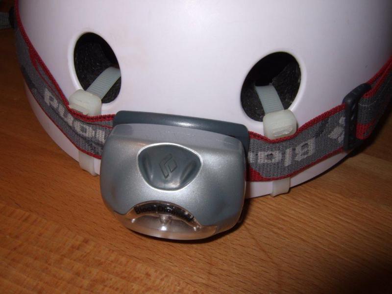

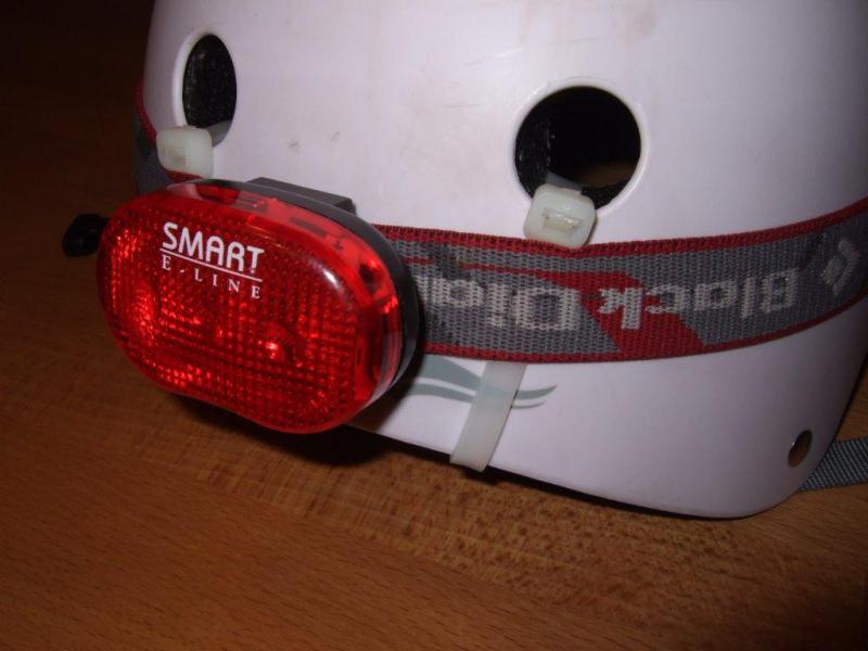

Auf Basis eurer reichlich sprudelnder Ideen :roll_eyes: habe ich mich entschlossen in vier Kabelbinder zu investieren. Die Verschlüsse verhindern, dass die Stirnlampe nach oben über den Helm abrutscht. Nicht elegant, aber zweckdienlich.
