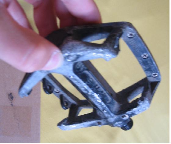

Nachdem mir jetzt schon mein 2 Paar Pedale kaputt gegangen ist will ich mal andere Pedale ausprobieren.
Was haltet ihr von den Try all Pedalen?
Mein Problem war bis jetzt immer, dass die Seitenteile gebrochen sind(siehe Bild) von den graps.
Oder würdet ihr mir ganz von den Try all abraten? Mehr wie 50€ will ich nicht für Pedale ausgeben…
Mit kaum einem anderen Teil am Einrad kannst du so an der Gewichtsschraube drehen, wie mit den Pedalen. Trotzdem sollte man sich auch über großflächigkeit, Konkavform und Grip Gedanken machen. Zum glück sind wir mit Pedalen wegen dem großen Fahrradmarkt wirklich vielseitig. Der Rocco hat meiner Meinung nach eine sinnvolle wähl für seine Zwecke getroffen. Mit kleinen-, flachen- Magnesiumpedalen hat er einen enormen Gewichtsvorteil.
Mir ist Großflächigkeit zur Lastverteilung besonders wichtig. Meine Jim C. sind 2 mal so schwer wie die Tryalls. Meine Lieblingspedalen gibt es im Moment besonders günstig Bitte entschuldigen Sie die Störung...
Ich möchte an dieser Stelle auch mal auf den englischen Thread hinweisen.street pedals
Was haltet ihr von Xaviers Idee mit dem Griptape auf den Butterfly?
Gruß Niels
danke niles, sehen die pins nur so kurz aus auf dem bild oder sind die wirklich so kurz?
Meinst du, dass die auch halten und nicht so brechen wie meine Pedale?
Die Pins werden in 2 längen ausgeliefert. Wenn sie nass sind ist der Grip komplett dahin. Für street sind die Pedale sehr geeignet. Ich denke deine bisherigen Pedale sind gewichtssparend gebaut, und daher nicht so robust. Mit den Jim C. hab ich mir wie gesagt bissher nur mal ein Kugellager geschrottet.
