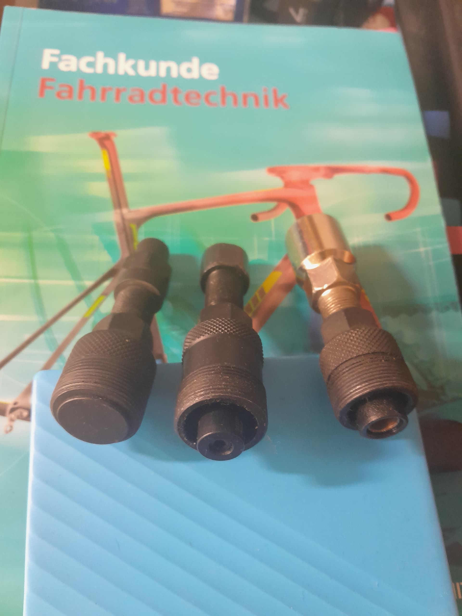

Einen normalen Kurbelabzieher müsste ich eigentlich doch noch rumliegen haben, aber der geht nicht?
Woher bekomme ich den einen geeigneten Kurbelabzieher?
Ein ganz normaler Kurbelabzieher für ISIS-Naben tuts. Notfalls legst du noch ein 1-Cent-Stück unter. Aber eigentlich sollte das nicht nötig sein.
Wieso Isis? Ist doch Vierkant.
Stimmt. Ich hatte die “normalen” Schlümpfe im Kopf.
Dann bin ich aber nicht sicher, ob ein normaler Kurbelabzieher funktioniert. Das Problem ist, dass die Achse beim Schlumpf ja ein Loch in der Mitte hat. Wenn der Kurbelabzieher zu klein ist, drückt es ihn da rein und du ruinierst dir das Innengewinde. Du brauchst also eine Abzieher, der groß genug ist, um nicht ins Loch zu passen, aber klein genug für das Loch in der Kurbel.
Notfalls tatsächlich eine (kleine) Münze oder eine sonstige Metallscheibe unterlegen. Ob die 1 oder 2 Cent Stücke passen, weiß ich nicht. Könnte aber klappen.
Vor allem um die Schaltstange muss man sich Sorgen machen. In der Anleitung für die Schlumpf Vierkant-Fahrradgetriebe steht man könne eine m6 Mutter zum Unterlegen nehmen, da ist durch das Loch ziemlich sicher das man da keine Kraft auf den Schaltmechanismus gibt. Ich schätze für die Einradnabe sollte die Mutter dann ebenfalls passen…

Also der Kurbelabzieher vom Schlumpf ist genau so groß wie eine 1 Cent Münzew, allerdings hast du abweichungen von 0,1 mm die Cent Münze ist um so viel kleiner als der Schlumpf abzieher. Also sollte es funktionieren, da die Bolzen vom Kurbelabzieher und Lagerabzieher gleich breit sind, hatte letztens mein Vierkant Lager abgezogen, allerdings kein Schlumpf aber das sollte trotzdem gehen.
Die Kurbelabzieher bekommst du bei Municycle.com oder in einem Fahrradladen, den Schlumpf abzieher bekommst du nur bei Municycle.com.
Also links siiehst du den Schlumpf Abzieher, in der Mitte der normale von Municycle.com und rechts der ist vom Fahrrad laden, da brauchst du kein weiteres Werkzeug dafür und die Kurbel löst sich so. Bei den anderen brauchst du ein 8er Inbus oder 15 Gabelschlüssel um die Kurbel weg zu bekommen. Den 4. Kurbelabzieher den ich eigentlich verwende der auach so aussieht der ist im Werkzeugbeutel bei mir. Den 5. den ich mal hatte habe ich verschenkt.
Aber mit einem normalen Kurbelabzieher und der 1 Cent Münze sollte es funktionieren, inklusive neue Kurbeln und das ganze wieder zusammen basteln, dann sollte der Lachs wieder laufen…ähm fahren.
