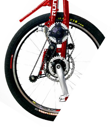

Diese Konstruktion ist schön kompakt:

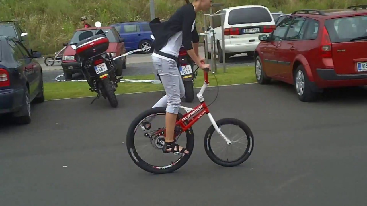

Das abgebildete Rad gehört zu einem Runbike:
http://youtu.be/q1CWXoCBRxY?t=35s
http://youtu.be/t6zvJtCkwOw?t=16s
Das ist also eh schon fast ein Einrad mit einem kleinen Stützrad vorne. Da das gesamte Runbike 880.00 EUR kostet, kann die Schaltung nur einen Bruchteil ausmachen.

Hat dann aber Freilauf …
Ja klar, 1:1 kann man das nicht übernehmen. Der Rahmen sieht auch sehr schwer aus.
Diese Konstruktion zeigt jedoch, dass man eine kompakte Kettenschaltung in ein MUni einbauen könnte.
LG AXXI
Das nächste Problem wäre der Kettenspanner. Bei normaler Kettenschaltung würde der sofort nachgeben, wenn man rückwärts tritt oder bergab gegentreten möchte. Vielleicht kann man das Problem irgendwie lösen.

Bei der minimalen Kettenlänge, die man auf dem von dir geposteten Bild sehen kann, könnten schon 2 Gänge zu viel sein, weil die seitliche Auslenkung der Kette auf extrem kurzer Strecke kompensiert werden muß.
