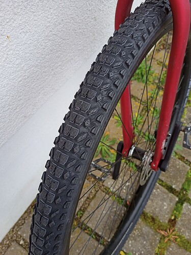

So, ich habe diesen 36" VEETIRECO T-Monster 36x2.25 (57-787) aufgezogen und Probe gefahren.
Der Reifen hat viel weniger “Fleisch” als der Nightrider, das Rad “zappelt” daher zu Anfang. Aber man kommt auch schneller in Schwung. Dornen kann er bestimmt nicht so gut ab, denke ich. Bisher kommt es mir so vor, als das man mit dem Nightrider präzisier in Kurven fahren kann.

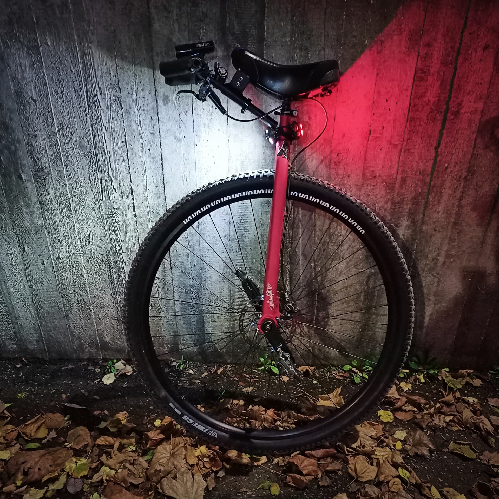

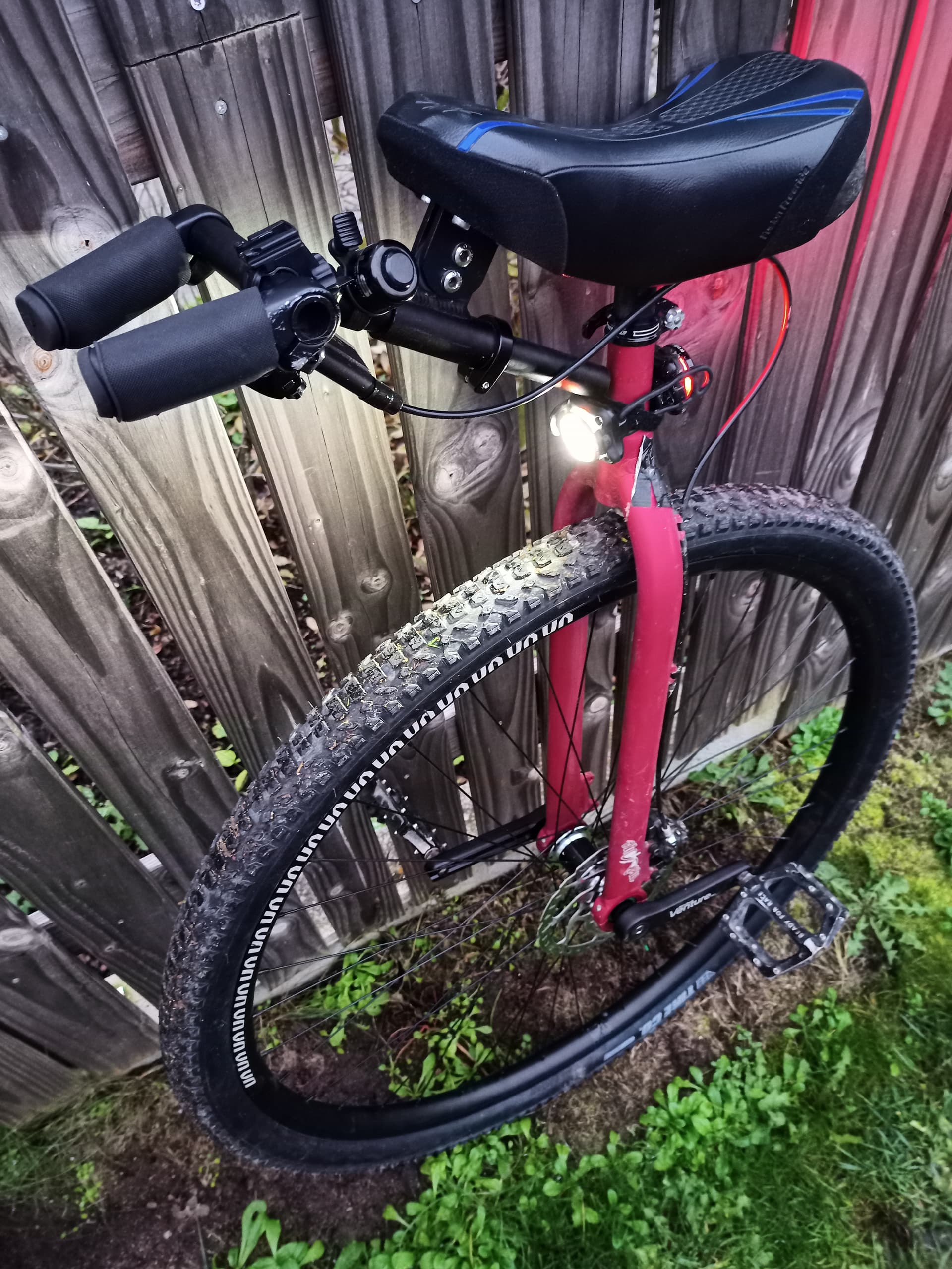

Hi! Ich habe mir mittlerweile den Vee T-Monster für mein 36er gekauft, nachdem er lange nicht verfügbar war und möchte hier von meinen Erfahrungen berichten:
Nach ein paar XC-Touren kann ich sagen, dass er für mich einer der besten 36er Reifen ist! Er ist super griffig und wendig auf nassen Trails und Feldwegen, auf Asphalt rollt er prima durch die mittleren Stollen, die am 36er wie ein durchgehender Mittelsteg wirken.
Ich fahre ihn im Moment mit ca. 3 bar, bei 2 bar hatte ich den Eindruck, dass er in engen Kurven einknickt, vielleicht sind 2,5 bar ein guter Kompromiss zum Muni-Fahren.
Er ist übrigens genauso breit wie der Nightrider, das Profil der Lauffläche wirkt etwas runder.
Also, alles in allem eine tolle Alternative zum King George und Nightrider!
