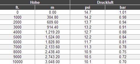

Ich hab zum Thema Luftdruck folgendes gefunden:
Hier finden Sie einige Tipps und Infos über den Zusammenhang zwischen der Höhe und dem Luftdruck
Der atmosphärische Druck hängt von der Höhe ab. Je höher wir kommen, desto geringer ist der Luftdruck.
Wenn Sie 2.4 bar in Ihre Reifen pumpen wird der Druck mit der Höhe erhöhen.
In der Höhe sinkt der Luftdruckt. Dort wird die Luft kälter.
Als Gas hängt die Luft vom folgenden physikalischen Gesetz ab. Wenn die Temperatur sinkt, komprimiert sich das Gasvolumen. Dies führt zur Senkung des Drucks.
Je niedriger die Umgebungstemperatur, desto geringer wird der Reifendruck.
Diese beiden Phänomene - Steigerung des Luftdrucks und Senkung des Luftdrucks (wegen der Kühlung der Luft)- kompensieren sich gegenseitig.
