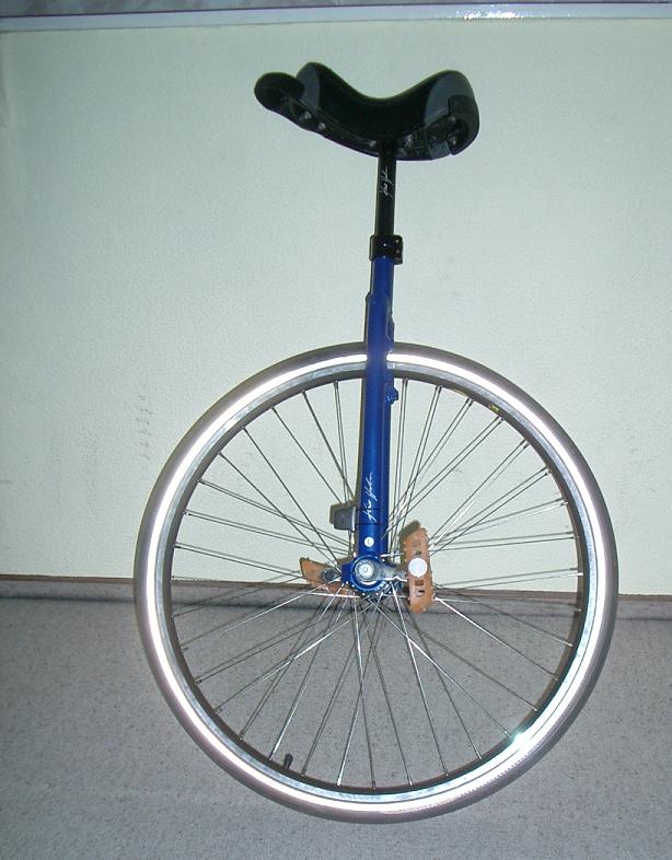

Das ist mein umgebautes 28"er mit 75mm Kurbeln

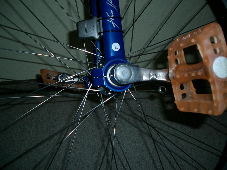

Ein Freund von mir hat eine Metallbaufirma. Da konnte ich meine alten Kurbeln kürzen lassen bzw. ich hab sie auseiandergesägt und abgeschiffen und die haben sie zusammengeschweißt. (OK es sind 76mm Kurbeln geworden)
Mein Freund hat mir allerdings keine Garantie darauf gegeben, ob die Kurbeln auch halten.
Dann hab ich noch eine alte Einradnabe mit einer leichten Mavic A319 28" Felge einspeichen lassen. Ich schätze, das Rad wiegt jetzt nicht viel mehr als 5kg.
Durch die leichte Felge und den leichten Reifen reagiert das Rad garnicht mehr so träge wie mit einem 29er Reifen. Ich kann mit gutem Tempo Kurven fahren. Mit einem 29er Reifen hatte ich oft das Gefühl, bei höherem Tempo kann ich nicht mehr lenken.
Trotz der kurzen Kurbeln hab ich mich recht schnell auf dem Rad wohlgefühlt. Ich muss mich zwar noch etwas an die Kurbeln gewöhnen, aber dann peile ich die 30km/h an. leider funktioniert der drahtlose Tacho nicht richtig. Ich bin schon recht schnell gefahren, da hat der nur 20km/h angezeigt, und mittendrin hat der auch schon über 40km/h angezeigt

Halten werden die Kurbeln an der Schweißnaht auf jeden Fall, wenn die Naht ordentlich geschweisst ist, kannst Du mehrere Elefanten ran hängen :slight_smile:

In ISIS gibt es solche Kurbeln (55 - 90 mm) ab und an bei MDC zu kaufen. Da es Handarbeit ist sind sie nicht im Shop zu finden, ihr müsstet dann eine mail schreiben. Es sind Alu Kurbeln aus einem Stück, sehr fein und sehr leicht :slight_smile:
Mit 55er Kurbeln auf einem 36" Rad wurde der letzte WR im Marathon auf einem ungeschlumpften (echten) Einrad gefahren soweit ich weis.

Gibts denn auch kürzere Kurbeln (kleiner 89mm) mit Vierkant-Aufnahme in Deutschland zu kaufen? Der japanische Wechselkurs ist nicht gerade gut gerade…
Am letzten Münchner Einradtag sah ich einen Fahrer, der hatte selbstgebaute 60 mm Kurbeln in Vierkant an seinem Freestyler. Er hatte bei längeren Vierkantkurbeln ein neues Gewinde ins Alu geschnitten und den Überstand der Kurbel abgesägt und befeilt.
Wie haltbar die Sache ist, kann ich nicht beurteilen. Es gibt Helicoil Gewindeeinsätze aus Hartmetall, doch ob dafür genügend Alu vorhanden ist in der “Mitte” einer längeren Kurbel wage ich zu bezweifeln.
An den besagten 60er Kurbeln war das Problem lt. dem Besitzer, einen Laden zu finden, der entsprechende Gewindeschneider zum Neu-Schneiden eines Pedalachsgewindes habe. Die meisten Läden hätten nur Gewindeschneider zum Nachschneiden, nicht jedoch zum Vorschneiden eines komplett neuen Gewindes.
Evt. müsste man da mit einem Rahmenbaubetrieb reden…
Wer ganz sicherlich Kurbelgewinde schneiden kann oder aber Kurbeln auf Wunsch fertigt (für Vierkant) ist Marschall Rahmenbau:
http://www.marschall-framework.de/kurbeln/kurbeln.html
Marschall fertigt eigentlich nur Edelstahl-Rahmen und Kurbeln in Sonderlängen für Fahrräder, aber ist sicherlich offen für Extrawünsche. Der Preis sollte dabei dann aber besser keine Rolle spielen … :roll_eyes:
