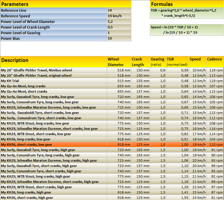

Die Formel ist noch wie gehabt, aber die Liste der Einräder ist gewachsen. Teils aufgrund von Erweiterungen oder Änderungen meines Fuhrparks, teils aufgrund des vielfachen Wunschs eines einzelnen Herrn (nicht wahr, Jogi). Aus aktuellem Anlaß hänge ich einfach nochmal die neueste Tabelle hier rein.
Total Gear Ratio.zip (17.9 KB)
Noch ein Versuch, da vorhin beim Versuch per copy/paste ein paar neue Einräder einzufügen einiges schief gegangen ist, und teilweise die Kurbellängen nicht gestimmt haben.
Und hier zumindest ein Ausschnitt der Tabelle (nämlich mein Fuhrpark, der allerdings auch Einräder enthält, die es so nicht mehr gibt) als Screenshot.
