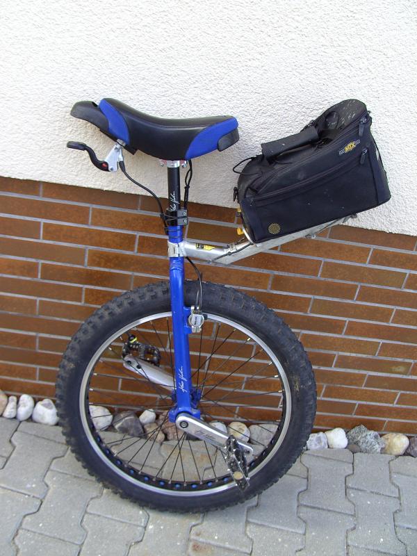

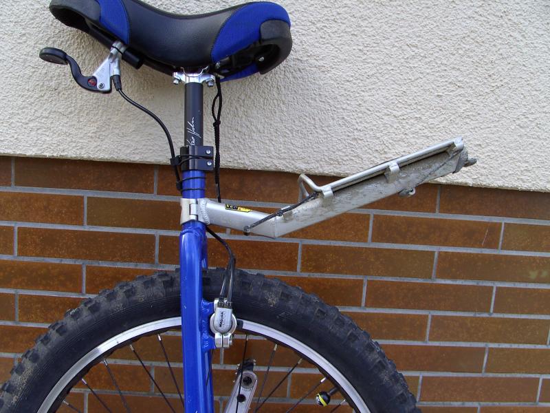

Seit gestern Abend hat mein 36er jetzt einen Gepäckträger und heute morgen auf dem Weg zur Arbeit habe ich mal testweise 6 Kilo Balast draufgepackt.
Erste Eindrücke:
- Obwohl ich ziemlich groß bin und dadurch auch beim 36er eine relativ lange Sattelstütze habe, hat der Platz gerade so ausgereicht, um den Gepäckträger sinnvoll zu montieren.
- Der freie Aufstieg ist gewöhnungsbedürftig, geht aber.
- Der Gepäckträger stört nicht beim Treten.
- Das Fahrverhalten ändert sich ziemlich stark. Wegen der geänderten Hebelverhältnisse schlenkert das Einrad beim Fahren etwas hin und her, ist aber nicht weiter schlimm.
- Kurven fühlen sich am Anfang sehr seltsam an, aber man gewöhnt sich schnell daran.
- Bergab schiebt das Gewicht ähnlich wie wenn man das selbe Gepäck in den Rucksack packen würde.
- Bergauf merkt man von dem zusätzlichen Balast praktisch nichts, außer daß man halt ein paar Kilo mehr den Berg raufschleppen muß.
- Ich werde den Gepäckträger erst mal dranlassen und nutzen.
