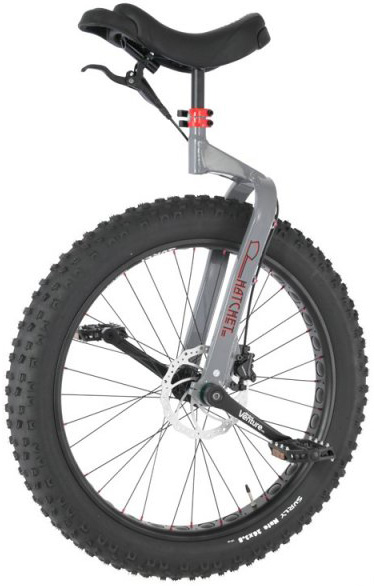

Von Nimbus gibt es ein neues MUni für breite Reifen:
Endlich ein Modell von Nimbus bei dem der Bremssattel an beiden Seiten mit dem Rahmen verbunden ist. Die bisherige Fehlkonstruktion hatte mich vom Kauf eines Nimbus stets abgehalten.
Dieser Rahmen sieht gut aus, finde ich. Obwohl er für die breitesten 26" reifen geeignet ist, ist der Holm nicht im Weg, da nach hinten versetzt.

Wer hat es schon? Was sind Eure Erfahrungen damit? Ist eine 203mm oder nur eine 180mm Bremsscheibe verbaut? Wie viel wiegt das MUni? Ist der Sattel brauchbar? Sind die Pedale brauchbar?
LG AXXI
180mm; 7kg; Ja, aber vorn etwas dick gepolstert (Fahre ihn seit Jahren auf dem Muni);

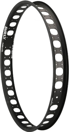

Ich fürchte es wird schwer, die Felge für Procore zu präparieren:
Auf das Doppelkammersystem Procore von Schwalbe möchte ich nicht mehr verzichten. Ich fahre Procore auf der KH-Felge mit dem 3" Knard seit Ende 2015 und es hat sich seeeehr bewährt.
LG AXXI
Aber auch nur, weil sie für das Procore System zu breit ist.
Bei dem Reifenvolumen kannst du aber auch auf Procore verzichten und einfach ganz normal auf tubeless gehen.

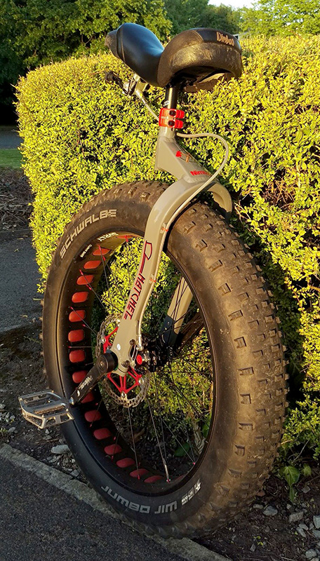

Bei Roland im Shop steht dazu “Damit man auf dem Einrad nicht wie ein Cowboy auf seinem Pferd sitzt, wurde die Gabel so konstruiert, dass sich die breite Gabelbrücke weit hinten befindet, also weg von den Beinen”.
Ich frage mich, wie sich die Rahmenkonstruktion bewährt. Lässt sich das Einrad wie ein normales Muni fahren, ohne dass einem die Gabelbrücke in den Weg kommt oder bewirkt das nur eine geringfügige Verbesserung?
Auch frage ich mich, ob sich die offensichtliche Sollbruchstelle gerade bei gewichtigeren und technisch weniger versierten “Gib-ihm-Fahrern” bewahrheiten wird.
Gabel
Hmm also der Gabel trau ich nicht so. Erinnert ein bisschen an das Scool1 oder wie das hiess.
Ist man manchmal nicht sogar etwas froh wenn man seitliche Führung hat und die knie nicht frei schwingen ? Zb. wenn man das Einrad um eine Kurve drücken möchte. Kann aber sein, dass ich mir das nur einbilde. Bei den Kurbeln würde ich so auf 125/150 Dual setzen oder was in der Art. Ob das Ganze genügend stabil ist oder ob es zu Bruchstellen kommt wird man noch sehen.

Ich traue der Gabelkonstruktion auch nicht. Wobei man sagen muss, dass man bei ’ner 175-$-Gabel preislich ja nicht viel falsch machen kann. Das ist dann halt ein Verbrauchsgegenstand.
Ärgerlich finde ich, dass sie nicht gleich rechts auch noch ’ne Scheibenbrems-Aufnahme für externe KH-Scheibenbremsen angebracht haben.

Kurbeln: 170er sind laaaang. Selbst wenn der Reifendurchmesser am Ende wie bei 28-30" rauskommt, wären mir die Kurbeln viel zu lang.

wenn man keine führung hat schleift man mit den schonern noch mehr am reifen.
ausserdem sind die knie beim muni eh immer deutlich vor der gabel…für freestyle bringt das natürlich was;)
von dieser einwandigen felge von surly hab ich auch schon eine zerdropt :o
allerdings sind die schon nicht schlecht wenn man sie pfleglich behandelt:)

schlauchlos bei einwandigen Felgen
Wie sieht denn so eine einwandige Felge mit den Nippeln aus?
Wie bekommt man das für schlauchlos dicht?

Laut http://www.einradladen.com/webshop/559mm-26-Zoll-Muni-Nimbus-Hatchet
ist die Nimbus Venture2 ISIS - 150mm Kurbel drauf. 150mm ist für MUni doch ok.

Ich hab das YellowTape, wie es von Notubes verkauft wird in der Spezialbreite 50mm. Da ich es kilometerweise kaufen musste, kann ich gerne die eine oder andere Rolle davon verkaufen.
Dieses Tape ist dehnungsarm und hält sehr hohe Zugkräfte aus. Es kann daher auch bei höherem Druck (6 bar bei ProCore) große Löcher (Ausstanzungen der KH Felge) überbrücken.
Wie das bei einer einwandigen Felge funktionieren soll, ist mir nicht klar. Stehen die Nippel nicht weit in die Felge hinein?
LG AXXI
Kenne Tubless bei den super breiten, ausgesparten Felgen nur als Doppelwhopper. Erst das orginale Felgenband (zum Abdecken der Aussparungen) und dann Panzertape drüber bis in die Felgenhörner. Danach Tubless. Die Nippel bleiben dabei innen als Beulen sichtbar, da sie ja in die Felge reinstehen. Denke das Yellow Tape ist herfür zu undehnbar…

Nach einer innigen Stunde mit meiner Felge, einer Zahnbürste, psychoaktiven Reinigungssubstanzen aus dem Baumarkt und mehr Küchenpapier als ein Flatrate-Puff es benötigt, bin ich vom Icusan übrigens nicht mehr so überzeugt.
Der Kleber löst sich mit NoTubes zu leicht und man bekommt einen brakigen Gummischmodder.
Habe ’ne interessante Alternative (für fette Felgen) bestellt … ich werde berichten.
