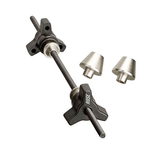

Oder sowas. Das haben wir auch auf der Arbeit. Aber dann ist es wahrscheinlich wirklich eine kleine Sache und solange es nur das Zentrieren ist vom Rad ist es recht einfach. Jenachdem mit welcher Nabe du dein Einrad fährst. Ich rate immer zu 4 Fach gekreutzte Speichenmuster und am bestsen 48 Löcher. So habe ich auch mein 24” eingespeicht und es funktioniert einwandfrei. Nichts knackt, läuft meistens geradeaus. Gut ,ja nach der Grischa Muni Challenge, keine Ahnung wie das läuft aber es “eiert” etwas. Ich Zentriere meistens mit dem ZentriBoy ,was für mich für den Privat Gebrauch ganz gut funktíoniert.

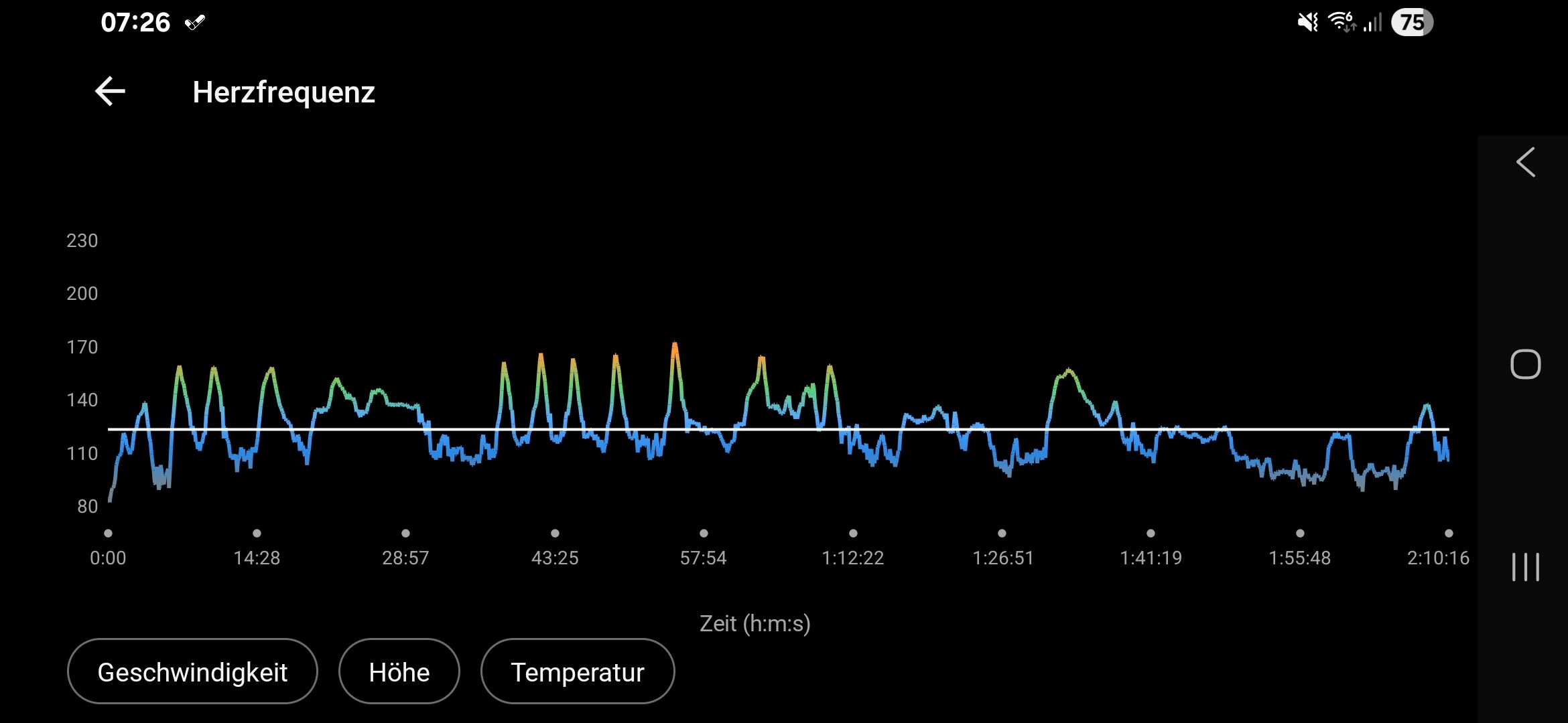

Versuche jetzt mit dem 27er im Gelände bergauf fahren zu lernen. Das wird mich wohl noch beschäftigen. Stehend ist unglaublich anstrengend, so dass ich da nicht allzu viel in einer Session machen kann. Die Herzfrequenz Kurve sieht dann wie unten aus :rofl: .
Wenn sich die Herzfrequenzkurve dem Gelände anpasst… :rofl:
