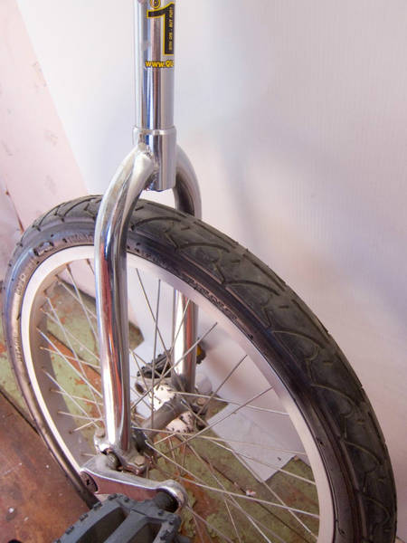

Spontan entschloss ich mich, doch ein 20" Einrad zu kaufen, und zwar ein drei Jahre altes QU-AX für 40 Euro, siehe Fotos. Ich glaube, es handelt sich um das “Standard”. Die Sattelstange misst 35cm.
Auf den Reifen habe ich gute 3bar gepumpt und kann ihn immer noch mit dem Daumen ein ordentliches Stück eindrücken. Das wundert mich. Vielleicht ist mein Manometer kaputt. Jedenfalls scheint die Luft für die ersten Versuche auszureichen, und auch ansonsten hält alles.

Ah. Dasselbe wie mein Alltagseinrad, bloß in anderer Radgröße. Teile die ich gewechselt hab:
  • Diesen Sattel hab ich ganz schnell entsorgt, war ein echtes Foltergerät. Jetzt ist der aktuelle Standard-Quaxsattel drauf, ist nicht toll aber viel besser.
  • Die Klemme wurde durch ein 2-Schrauben-Modell ersetzt (Sattelstange ließ sich zu leicht verdrehen).
  • Kurbeln durch kürzere ersetzt von 170 auf 125, vielleicht ist die bei 406 verbaute Länge ja in Ordnung.
  • und vor kurzem noch die Pedale durch nässefreundlichere ersetzt.

Aber 5 bar bei mittlerer oder schmaler DIN-gemäßer Reifenbreite würd ich mich schon trauen.
Danach hast du aber mehr fürs Pimpen investiert als für das ursprüngliche Einrad …
Wahrscheinlich hälts. Darauf wetten würde ich aber nicht.

Sattel+Klemme find ich am wichtigsten, die Pedale sind mehr so ein Luxusposten. Und die Kurbeln sind wie gesagt wahrscheinlich eh anders.
Die Achsen der Kurbeln sind etwa 116mm auseinander.
:thinking: Haben Kurbeln Achsen?
Oder meinst du die Achsweite der Nabe? Aber auch dann würden mich 116mm sehr wundern. Ich denke, es sind entweder 92mm oder 100mm.
Und was genau möchtest du uns damit sagen?
