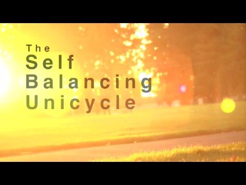

Als einziges käuflich zu erwerben (und zwar um $ 1499) ist das SBU von
Focus Designs, USA:
Demovideo:

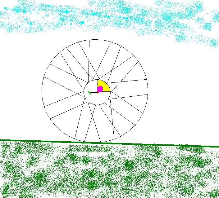

Aber soweit ich es verstanden hatte, geht es in diesem Thread um was anderes. Nämlich um normale Einräder, also mit Kurbeln und Pedalen, die eine Antriebsunterstützung bekommen sollen.
So sähe meine Lösung aus:
Das Gelbe ist ein Motor, der mit dem violetten Zahnrad in das rote Zahnrad greift. das rote Zahnrad ist gelichzeitig die Nabe an der Mann durch die Kurbeln treten kann.
Problematisch wirds mit dem ein und Ausschalten sowie mit dem Abbremsen.
P.S.dass das Rad nicht besonders gut eingespeicht ist ist mir klar
