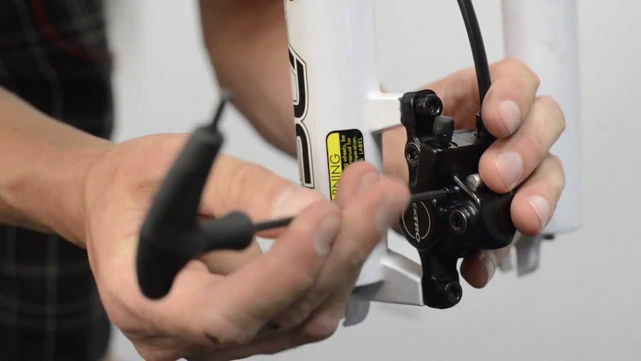

Bei der Scheibenbremse bin ich nicht sicher, ob die vielleicht entlüftet gehört.
Wenns steil runter geht, kann ich den Bremsgriff bis zum Sattel weich durchdrücken, das sollte eigentlich nicht so sein.
btw. wie entlüftet man so eine Bremse :thinking:

Eigentlich muss eimal am Hebel eine Entlüstungsschraube, die mittels Inbus zu öffnen lässt. Also ich mach das bei meiner Magura immer so, dass ich am Bremskolben die Spritze mit Bremsflüssigkeit und oben am Hebel eine leere spritze ohne Kolben (Also nur der Behälter der Spritze). Dann drück ich die untere Spritze bis oben keine Blässchen mehr rauskommen. Aber ich weiß nicht ob meine Adapter auch auf dieser Bremse passen.

Hier nochmal die Videoanleitung:
Wird nur schwierig den Bremsgriff parallel zu bekommen. Aber sonst ist es das gleiche Verfahren. Anstatt Mineralöl mit einer hohen Viskosität bei niedrigen Temperaturen nehme ich Nähmaschinenöl. Sonst dauert es ewig bis die Bremse wirklich greift.
Danke, ich hab mir schon das Servicekit bestellt :stuck_out_tongue:
