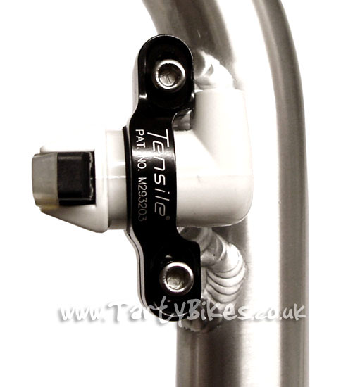

http://www.einradladen.com/webshop/Tensil-Befestigungssatz-fuer-Maguras
Zweitens sind die Magura-Aufnahmen ja auch prima
als Leitungsführungspunkte.

@Jockie: Deine Info ist leider falsch wegen der Tensile Bremshalterung. Es ist genau andersrum: Man kann die Bremse mehr nach aussen setzen. Das ist zb. wichtig wenn man eine QU-AX Muni Stahlgabel mit einer 47mm KH- Felge kombiniert. Gegen innen gedreht haben sie den normalen Abstand. Ist zumindest bei meinen so.

… und andersherum bringen die Schellen dann
ca. -1 cm pro Seite :wink:
Schau mal wo die Bremse ansteht. Am gleichen Ort wie bei einer geraden Schelle. Da nützt es nichts, dass der Rest weiter nach innen geht. Sie kann nicht weiter rein. Ich habe es extra ausprobiert, weil es bei einer schmalen Felge knapp war. Die gingen wirklich auf den mm gleich weit rein. Optische Täuschung.

  • Ich seh’ schon, was du meinst. Ich hatt’ die
    Schellen aber schon mal benötigt und da hatten
    sie mir auch tatsächlich abgeholfen. Kann aber
    auch sein, dass das nur den Zweiradrahmen be-
    traf, denn da stehen die Nehmerzylinder ja nicht
    genau senkrecht und dann gewinnt man vielleicht
    dadurch ein paar mm.
    Ich habe irgendwie auch im Hinterkopf, dass man
    den Nehmerzylinder im inneren Teil des L-Schenkels
    nicht mehr stark quetschen soll. Hat man die Ringe
    mit Nut, bleibt eh in Spalt zwischen Schelle und dem
    Teil des Kolbens zum Nehmer hoch. Sei’s drum.

    Da habe ich zuerst keine Bremswirkung mit der Magura erreicht. Der Tensile Befestigungssatz hilft da tatsächlich weiter weil die Bremsbeläge näher zur Felge rücken.
