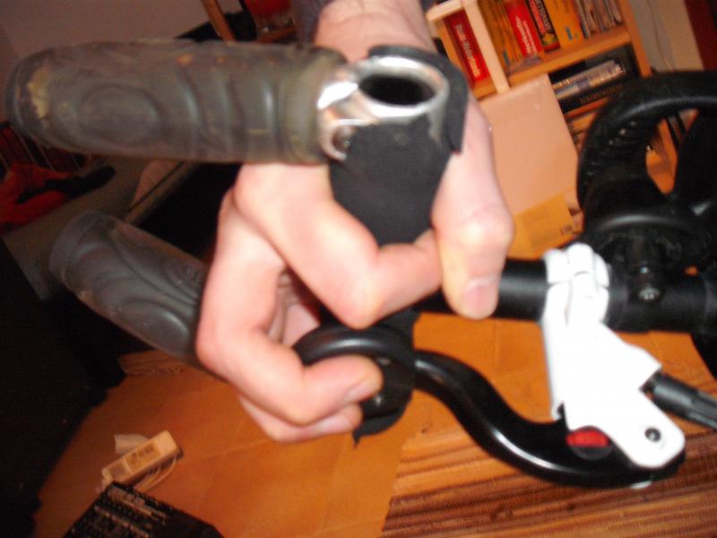

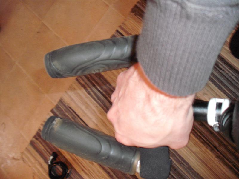

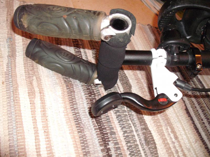

Ich hab von meiner Variante noch ein paar Detailfotos gemacht, um zu zeigen wie das denn in Aktion aussieht. Ich bremse also mit Mittel- und Ringfinger, während Zeigefinger und kleiner Finger mit dem Daumen das Querrohr fest umschließen. Ich finde es geht ziemlich gut, ausser wenn wie Gestern die Bremsen vor lauter Matsch und Nässe ihre Wirkung verlieren.
