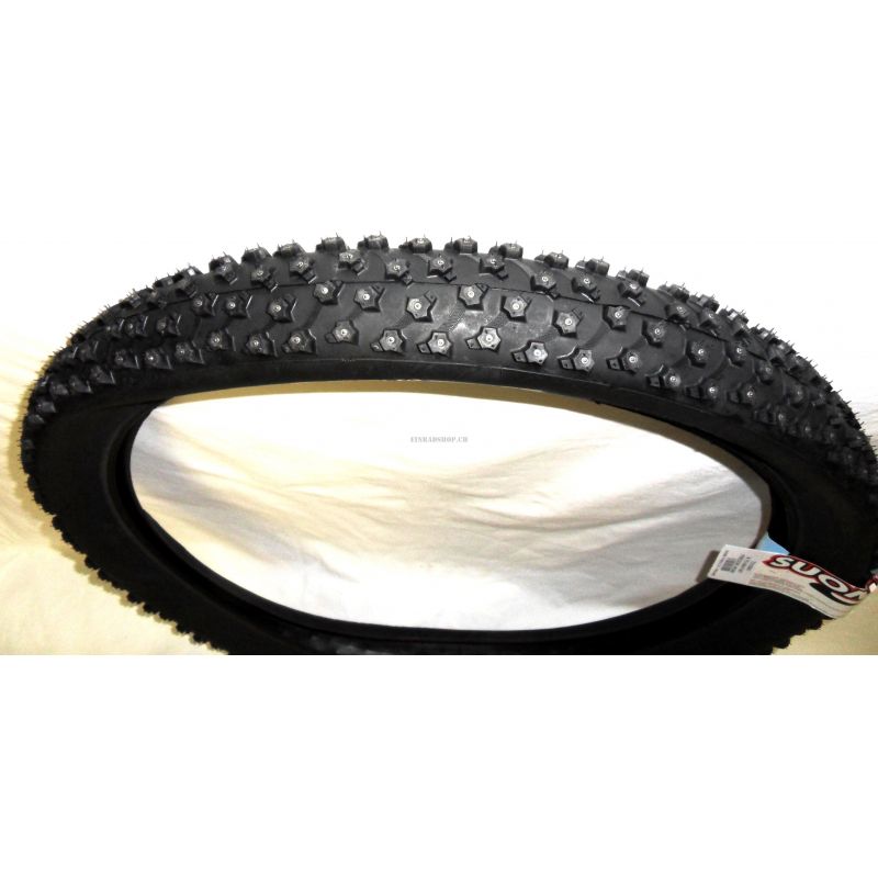

Duro 24x 3.0 mit Eigenbau Spikes
Vielleicht wäre das noch was für Dich.
