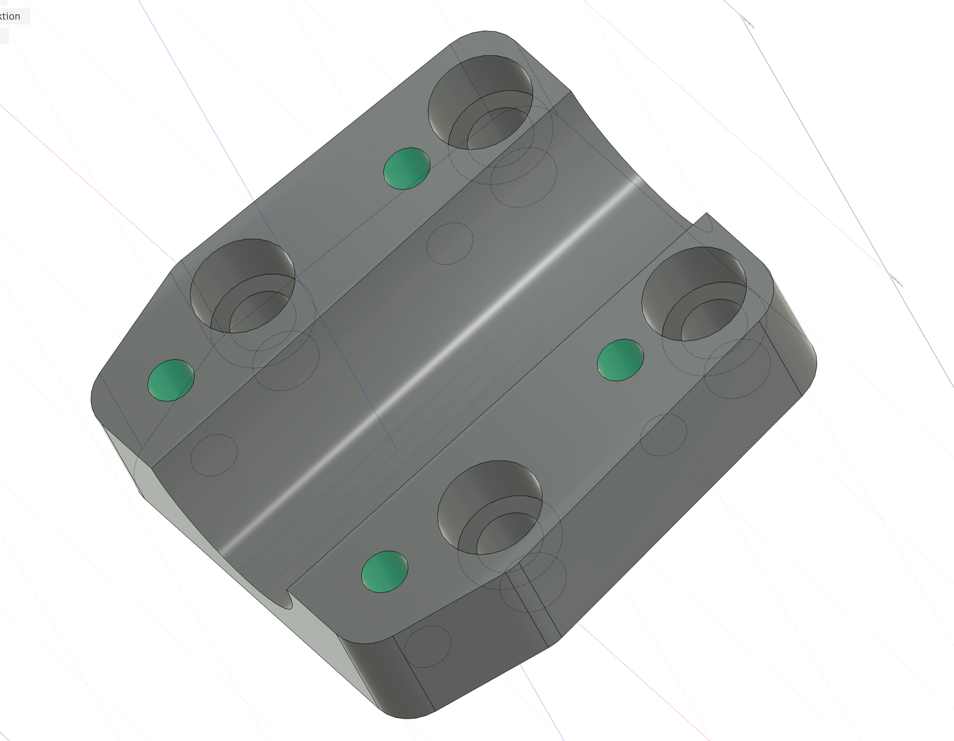

Höhe der Griffe hängt wahrscheinlich davon ab was die Priorität ist bei einem, für mich war es eher wichtig mich nicht allzu doll Bücken zu müssen, selbst wenn ich für nen Sprung die Beine durchstrecke. Ich fahre mit einem relativ flachen Sattelwinkel, daher war das durchaus ein Bedenken und stört mich auch bei manchen T-bar setups von anderen. Bei meinem Adapterding (unten die .stp) geht die Stange parallel zu der Befestigungsfläche am Sattel und ist 4 mm davon entfernt.
Base.stp (46.9 KB)
clamp2.stp (33.0 KB)
Hinweise zu den Files:
  • Funktionieren bei mir auf dem QX Sattel, was anderes hab ich nie getestet.
  • Könnte bei einigen Bremsen mit der Schelle knapp werden, der Adapter ist halt recht dicht am Sattel. Ich habe bei mir vorne am Sattel etwas vom Kunststoff wegschneiden müssen.
  • Gewinde sind nicht modelliert, in der Basis sind 4 M6 Gewinde zu schneiden.
  • Ich hatte nachträglich noch ein Gewichtsminimierungsloch gebohrt, das ist in dem Modell nicht. (Bringt aber auch nicht viel)
  • Bitte nur nichtkommerziell verwenden. Wenn ihr es irgendwo in einer Serie fräsen lassen wollt finden wir da sicherlich nen Deal, aber sagt bitte vorher Bescheid :wink:

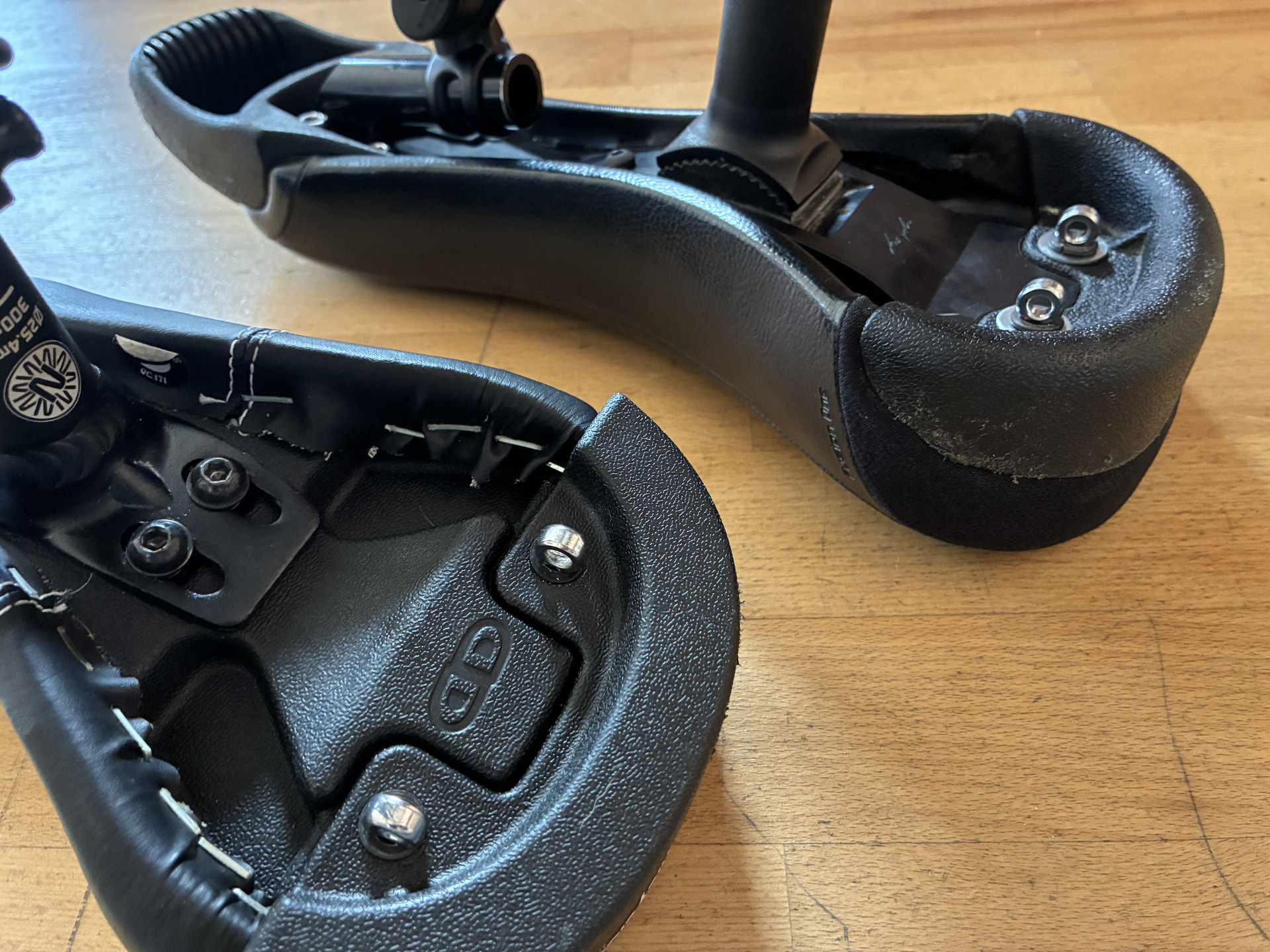

Ja, die halten an sich aber wäre es nicht sinnvoller genau an der Ecke vom Sattel noch eine kleine Metall Platte zu haben bis zum Anschraubpunkt von der Sattelstütze? Genau deswegen ist mir mein Sattel mal durchgebrochen, weil das Kunststoff vom Sattel die Kraft nicht ausgehalten hat.
Hallo Finn,
vielen Dank für deine Daten. Ich habe mir die mal angeschaut und finde deine Arbeit sehr professionell und durchdacht. Da deine Entwicklung erfolgreich erprobt ist, bedanke ich mich für deine Unetrstützung. Ich habe eine eigene kleine CNC Fäsmaschine in der Garage und kann mir die Blöcke selbst fräßen bzw Alu schweißen für die Bar. Die Frage die ich mit dem 3D Druck klären möchte ist, passt der Adapter/Flansch auf meine Sättel (KH & Nimbus)?
Beste Grüße
Christian
Umso besser wenn du die eigene Maschine hast :slight_smile:
Ja, drucks mal und probiere es. Ich meine da war irgendwo ein Millimeter Unterschied im Bohrlochmuster vom Griff zwischen der Nimbus und der KH/QX Basis. (Warum auch immer…). Ich hatte da glaube ich aber genug Platz in der Durchgangsbohrung/Senkung vorgesehen das es bei beiden passen müsste.
