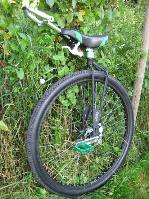

Also das ging raz-faz. Mein Benutzerbild einfach in der Größe angepasst, etwas gedreht und farblich verblasst, und dann in das rund markierte Originalschild reinkopiert. Fertich.
Die Variante, die ich eben in einem anderen Thread von Munirocks gesehen hab, finde ich auch nicht allzu verkehrt:
auch wenns nicht mehr der T-Bar ist. Aber diese Variante lässt definitiv genug Platz für die Bremse unterm Sattel. Allerdings weiss ich nicht, wie stabil die Befestigung an der Sattelstütze ist - ich meine in Bezug auf verdrehen.

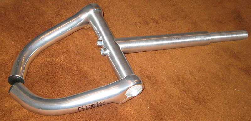

Sieht inzwischen ganz schick aus…
Gibt’s Erfahrungen, wie lange unbehandeltes Alu so schön bleibt? Oder muß da ne Oberflächenbehandlung drauf?
Werden das jetzt komplett selbstgebaute T-Bars ?? :astonished:
Sieht schick aus - aber halten die Schrauben im Alu auch, wenn man das Einrad mal schräg auf den T-Bar fallen lässt? - da hätte ich ein bisschen meine Bedenken - glaube geschweisst würde das besser halten (wäre aber auch ungleich aufwändiger).
Ja. Bis auf die Lenkerhörnchen natürlich. Und ich brauche den KH Bremsgriffhalter und natürlich den Sattelgriff zum Loch reinbohren.
Jaja, das ist eine gute Frage, die der Praxistext beantworten wird.

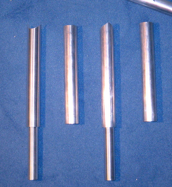

Ich hatte versucht, Alu zum Schweißen und Drehen zu bekommen. Leider wurde ich darüber belehrt, dass beides zusammen nicht geht. Das Alu zum Drehen/Bohren ist mit noch was anderem legiert, was wiederum dem Schweißen abträglich ist. Das Alu zum Schweißen kann man dafür nicht so einfach Drehen/Bohren :frowning:
Übrigens, zum Drehen und Fräsen habe ich keine Ausrüstung, daher lasse ich das von einem kleinen Betrieb hier in der Nähe machen.

Das Teil ist fertich.
Bin heute auch schon vorsichtig Probe gefahren, inklusive UPD, wobei das Einrad schön auf den Lenker geknallt ist. Ich war aber langsam und weder mir noch dem Lenker ist was passiert.
Ich hab mich heute bei km 22 extra für dich zelegt :roll_eyes: ;), mit 2 Schürfwunden und geprellter Schulter. Dabei ist das Einrad schräg auf den T-Bar geknallt, wie ich an den Schrammen erkennen kann. Das T hats ausgehalten, alles in bester Ordnung.
OT: Meinen Heimweg habe ich dann bei km 32 abgebrochen, weil die Schulter doch etwas weh tat. Aber für die 22 km bis zum Sturz habe ich nur 63 Minuten gebraucht. Das lässt hoffen.

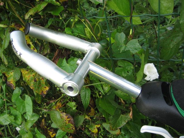

Meine “Hugo”-T-Bar-Kopie ist nun auch fertig, allerdings mit dem Update von Gewichtstuning-Bohrungen im T-Querstück ;).
Fährt sich sehr gut! Danke, Marcus, für die Erlaubnis Deine Idee zu kopieren.

Ich bin jetzt seit einem knappen Jahr mit dem selbstgebauten “Hugo-Bar” unterwegs. Die Schraubverbindung des “T” hält problemlos und hat so einige UPDs überstanden.
Ich habe alle Teile, um noch so einen Griff zu bauen und werde das wohl bald mal in Angriff nehmen.
