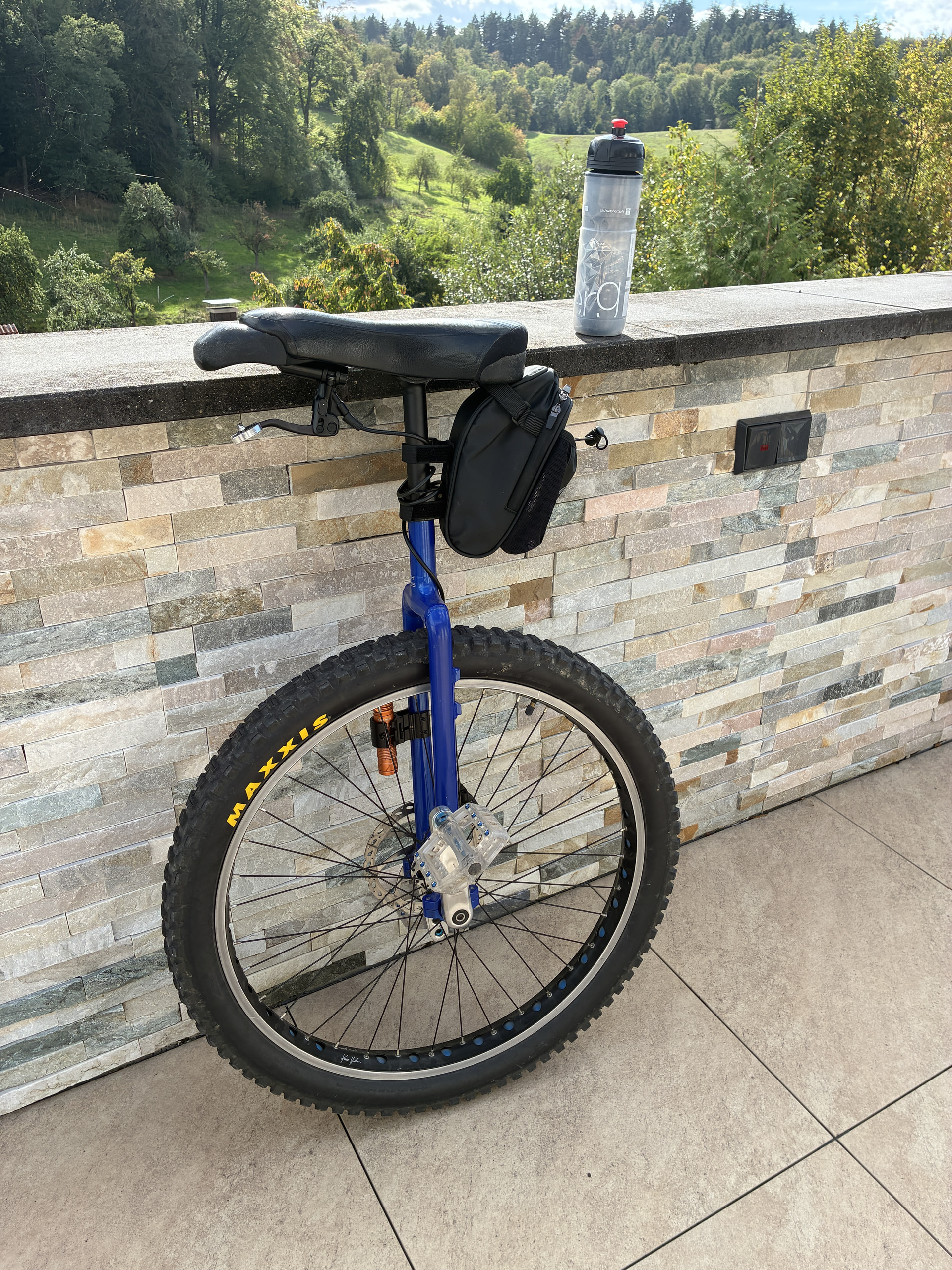

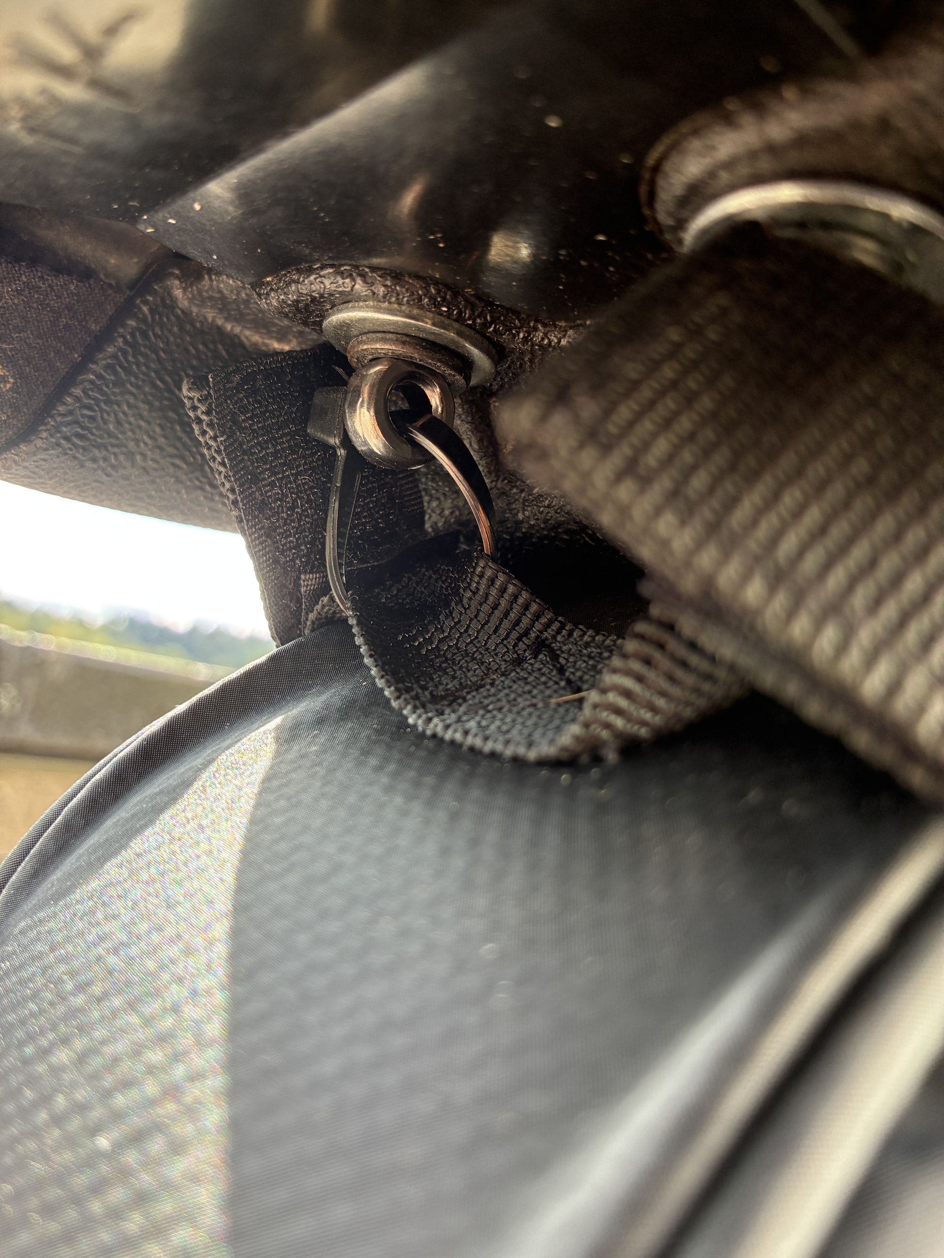

Hallo,
ich habe das Thema hier im Forum gesucht, konnte aber nur Hinweise finden die über 15Jahre alt waren und deren Links komplett verwaist sind. Aus diesem Grund wage ich es das Thema erneut zur Diskussion zu stellen.
Für mich war schnell klar, dass ist nichts mit dem man sich lange auseinandersetzen möchte. Die ganz großen Touren mache ich eh nicht mit dem Einrad und die Hausrunde mit dem Hund, da kann man sich arrangieren…muss man aber nicht. Dadurch war eine fertige billige herkömmliche Satteltasche für unter 20Euro (Amazon/Ebay und Co gesetzt).

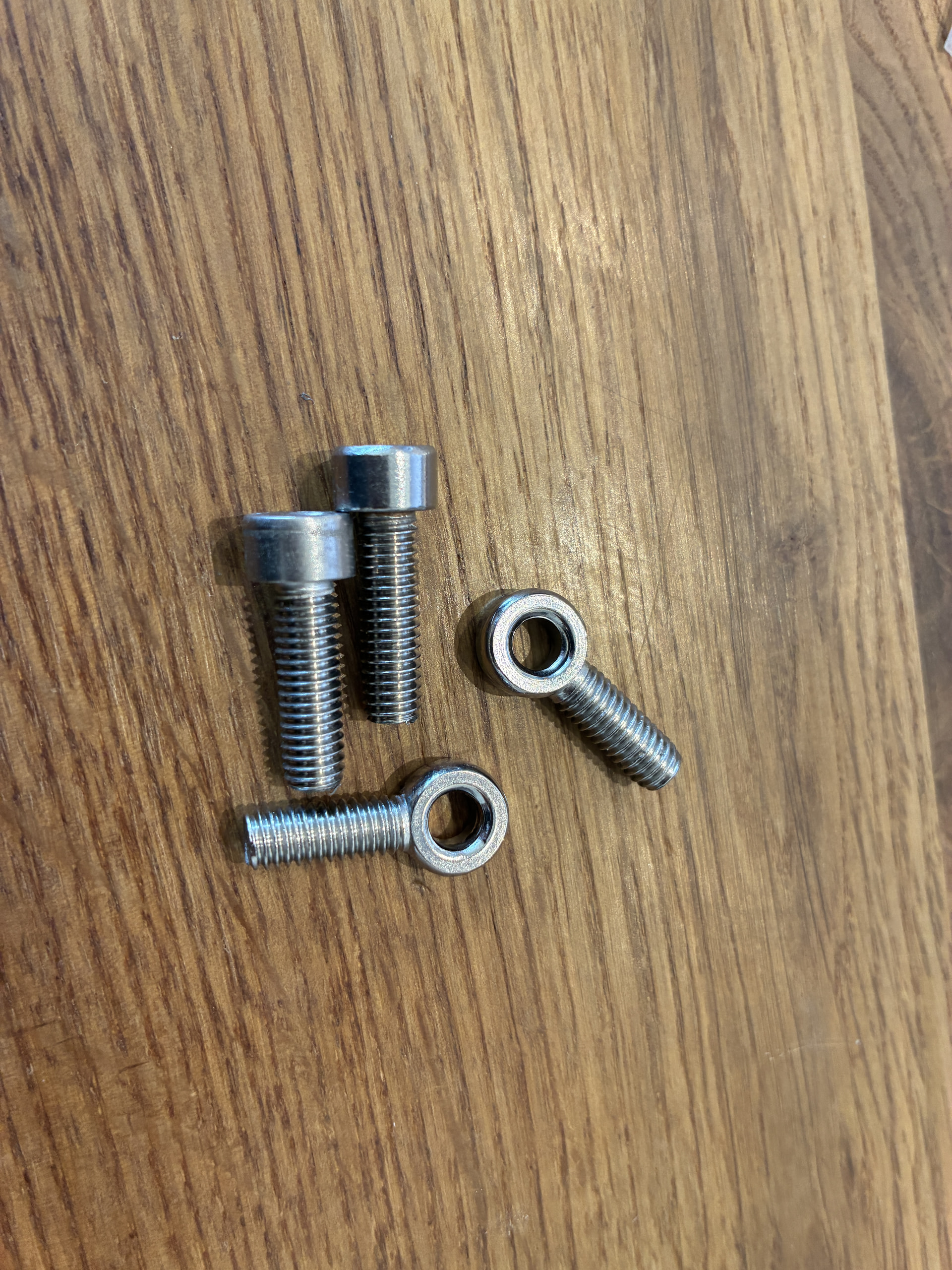

Die Lösung fand ich in sogenannten Fischaugenbolzen oder Schrauben. In M6 mit 20mm Gewindelänge konnte ich die 1:1 bei einem Nimbus und einem KH Sattel am hinteren Schutz tauschen. Mit einem Kabelbilder konnte man an den Schrauben eine Satteltasche befestigen. Um eine Jacke oder ein Zelt mit zu nehmen, ist das sicher ungeeignet (ausser es ist so eine häßliche hauchdünne Regenjacke für Sportler). Für Handy, Schlüssel, was zu trinken und etwas Hundebelohnung reicht der Platz aber. Genau der Kram, der sonst immer in der Hosentasche scheppert.
Grüße Christian

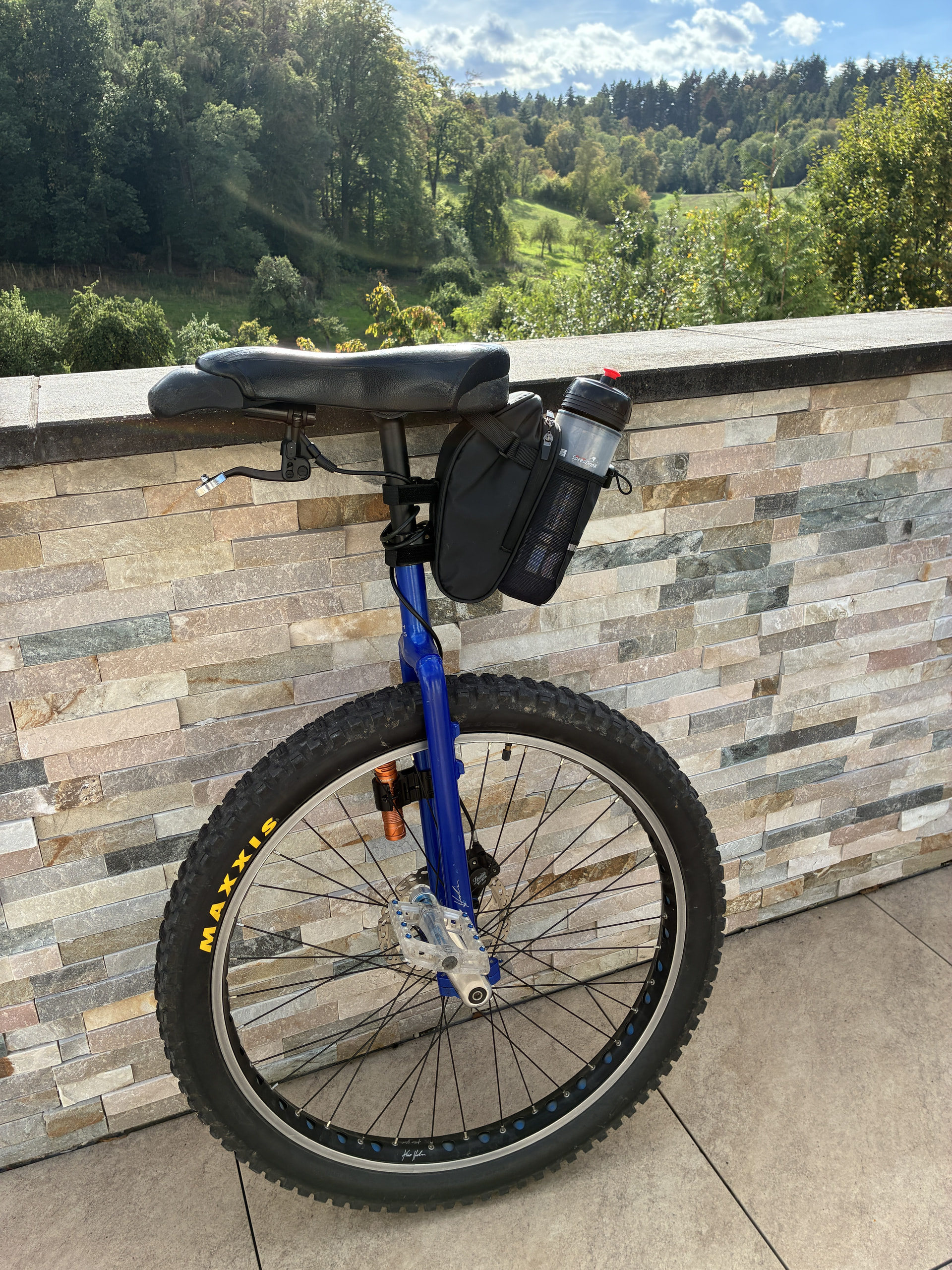

Ich hab statt der Bolzen an derselben Stelle auf Anregung von @bug72 D-Ringe angeschraubt.
Super prakrisch finde ich dass die Satteltasche noch eine Wasserflasche aufnehmen kann.

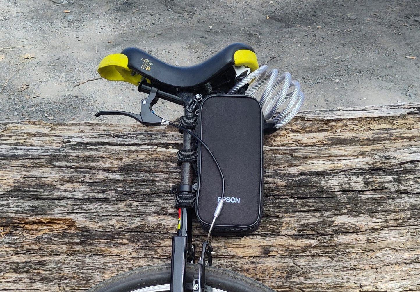

Was für ein Zufall, ich hab erst letztens ebenfalls eine Satteltasche an mein Einrad befestige:
Die Tasche selber ist eine Kameratasche. An der Nähmaschine habe ich die Ösen ergänzt um die Tasche an der Sattelstange / Gabel mit Klettverschlüssen zu befestigen. Unter dem Sattel sind 3D Gedruckte Adapter, die ich im Internet gefunden und ausgedruckt habe. Auf dem Bild kann man die weißen Ösen erkennen, wenn man genau hinsieht. Wasserflasche und ein wenig Verpflegung passen da problemlos rein, das Schloss lässt sich an den Ösen unter dem Sattel problemlos befestigen.
Bei einem anderen Einrad würde ich mal probieren, wie gut sich Gabeltaschen für Fahrräder an der Sattelstange befestigen lassen. Gibt es dazu schon Erfahrungsberichte von jemandem?

Ich hatte zuletzt die Möglichkeit meine Tasche ausgiebig zu testen. Die Frage ob das gut funktioniert stellt sich weniger. Es ist eher so, dass man sich fragt: wie konnte man ohne so eine Tasche zuvor leben? Egal ob harte Stürze des Einrades oder beim fahren selbst. Das Teil hält und man merkt es bis auf das aufsteigen kaum. Ich war gestern Abend beim Einkauf noch über eine leichte 0,5 Liter Flasche gestolpert, die ich mir für meine Tasche besorgt habe. Der einzige Nachteil war, dass man sich etwas umgewöhnen muss. Wenn am Sattel eine große Wasserflasche mit dran hängt, ist das Sattelgewicht beim aufsteigen auffällig geworden. Nicht das es nicht geht, aber man klemmt sich den Sattel automatisch etwas fester zwischen die Beine.
