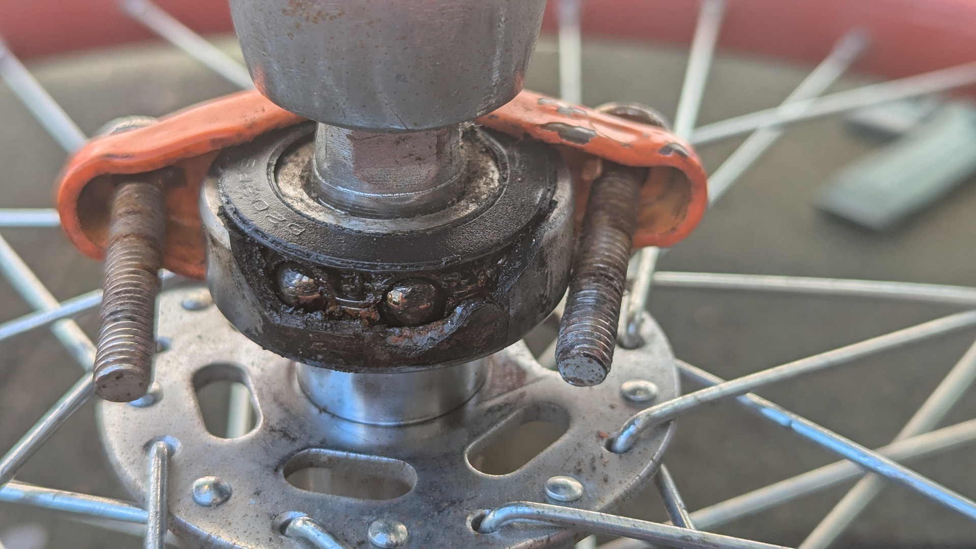

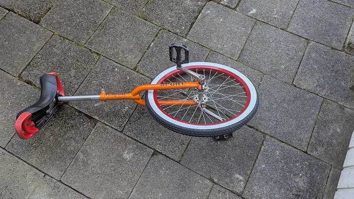

Hallo, ich habe gerade den abgefahrenen Mantel am Einrad meiner Tochter gewechselt. 20 zoll
Dabei habe ich gesehen, dass ein Tretlager beschädigt ist.
Es ist doch das Tretlager, oder?
Kann man das als Einzelteil austauschen?
Wo bekomme ich das?
Vielen Dank für Tipps im Voraus!

Wow, that’s quite impressive!
That’s supposed to be a cartridge bearing. It is probably one of these.
Ja, das sieht ein bisschen defekt aus :laughing:
Musst schauen, dass du das Lager mit dem korrekten Durchmesser kaufst, es gibt da verschiedene Standards. Du brauchst eines für die Achse mit Vierkantkurbelaufnahme (Aussendurchmesser sollte 40mm sein).

Das heißt auch, dass ich das nur Tretlager auswechseln kann, richtig?
Ja, das Rillenkugellager kannst du einzeln austauschen. Dafür brauchst du einen Kurbdlabzieher und einen Lagerabzieher.
Das ganz normale Wartung. Aber wie schon oben geantwortet, brauchst du 4-Kant Kurbelabzieher (das gleiche für normale “ältere” Fahrräder) und Lagerabzieher (kann auch vommBaumarkt, wenn Durchmesser passt).
