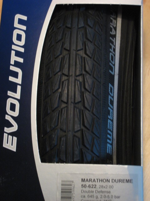

Ich habe noch etwas recherchiert. Es gibt von Schwalbe einen neuen Marathon-Reifen in 28x2,0:
http://www.schwalbe.com/ger/de/produkte/tour_city/produkt/?ID_Produktgruppe=36&ID_Produkt=234
Hat den vielleicht schon mal jemand getestet? Der Marathon XR wird ja nicht mehr produziert, an Restposten ist im Netz aber noch zu kommen.
Was meint Ihr zum 28er Reifen, bezogen auf meine Überlegungen im letzten Post?
Alternative wäre vielleicht auch noch der Marathon Extreme, allerdings maximal in 28x1,6. Macht einen sehr universellen Eindruck sowohl für Asphalt, Wege und Nässe:
http://www.schwalbe.com/ger/de/produkte/tour_city/produkt/?ID_Produktgruppe=36&ID_Produkt=130
Falls ihn jemand schon mal getestet hat…

Heute habe ich erstmals den Schwalbe Marathon Dureme in 28x2.0 testen können. Ich habe keinen Vergleich zu anderen Reifen auf dem Einrad und kann daher die Eigenschaften nur ohne Vergleichsmöglichkeit beschreiben.
Er rollt angenehm ruhig geradeaus und ich habe ihn in Kurven nicht als träge empfunden.
Ich bin ihn heute bei Nässe auf Asphalt und auf fein geschotterten Radwegen, an nassen asphaltierten Anstiegen, sowie in asphaltierten Kurven mit Split gefahren und er ist kein einziges Mal weg gerutscht, obwohl ich in Kurven hin und wieder noch etwas ruckartige Bewegungen machen muss. Unebenheiten hat er sehr gut geschluckt, ich bin ihn heute mit 4 bar gefahren. (Er kann laut Hersteller von 2.0 bis 5.0 bar gefahren werden.)
Insgesamt bin ich sehr zufrieden.

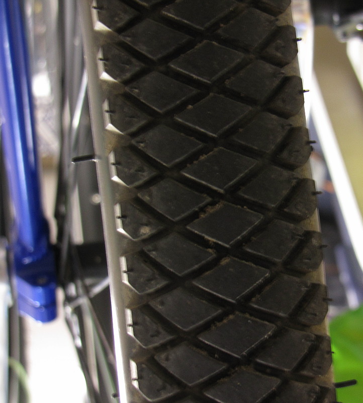

Zum Nightrider habe ich aber eine andere Frage: Wie rum montiert man den? Es steht nichts drauf, aber das Profil ist ja so leicht in eine Richtung gebogen. Mir dünkt manchmal, dass ich ihn falsch rum drauf habe. Das Foto ist von hinten aufgenommen.

Ich finde ihn so wie du ihn fährt besser - allerdings ist der unterschied sehr gering. ich probiere alle reifen die ich fahre in beiden richtungen - bei den downhill reifen führten meine tests bis jetzt immer zu einer “vorderradmontage” - also wie deiner - wegen deutlich besserer bremswirkung im wald.
