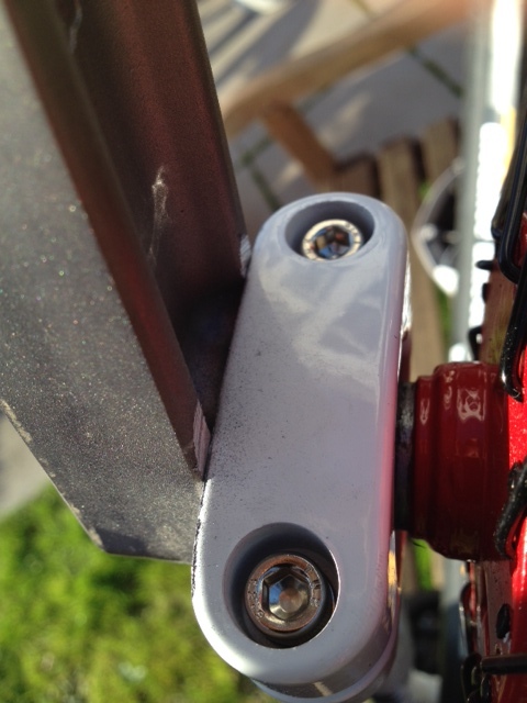

ich hab mir ein Neues QX 29" gekauft :-), nach den ersten 10km war alles gut.
Heute dann die nächsten km in Angriff genommen und nach ca. 5km sah mein Rad wie folgt aus: siehe Bilder.
Dir Kurbel hatte immer leichten Kontakt mit den Lagerschalen.
Musste dann 5km zurück laufen :-(.
Zu Hause hab ich dann mal das Rad ausgebaut.
Auf der linken Seite hat es das Lager nach aussen gedrückt,
konnte das Lager mit einem Holzspachtel wieder mit aller Kraft auf die Nabe drücken.
Das rechte Lager kann man komischer Weise ohne Probleme, auf der Achse,
hin und her bewegen.
Alles wieder zusammengebaut, kleine Testrunde gedreht und nach 500m wieder
das gleiche Problem.
Eigentlich hab ich keine Lust das Teil wieder zurück zu schicken,
aber wenn es keine Lösung dafür gibt? Was meint ihr?

Hi ruggedized55, das gleiche Problem hatten andere auch schon.
Scheinbar ist Qu-Ax der Meinung bei den QX-Unis keine Spacer zwischen Lager und Kurbel verbauen zu müssen.
Mit Spacer können die Lager auf der Achse nicht mehr nach außen wandern.
Also, wo immer du gekauft hast, Spacer nachfordern und solche Probleme sind Geschichte.
Grüße
Byc
… er hat es bei uns gekauft …
Wir kümmern uns drum!
Viele Grüße
Roland
