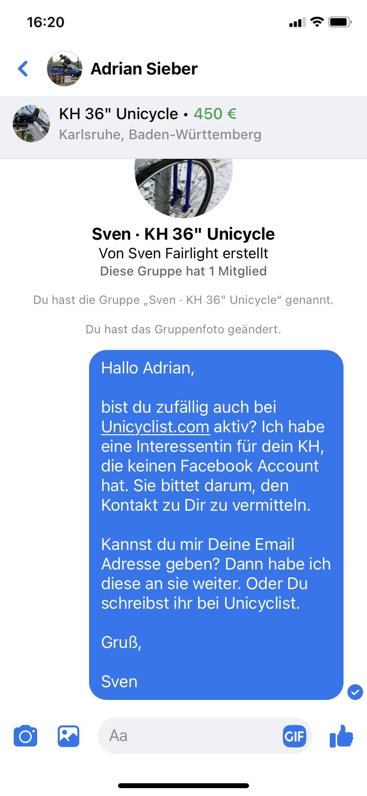

Habe ihm geschrieben. Schreibe Dir eine PN wenn eine Antwort kommt.

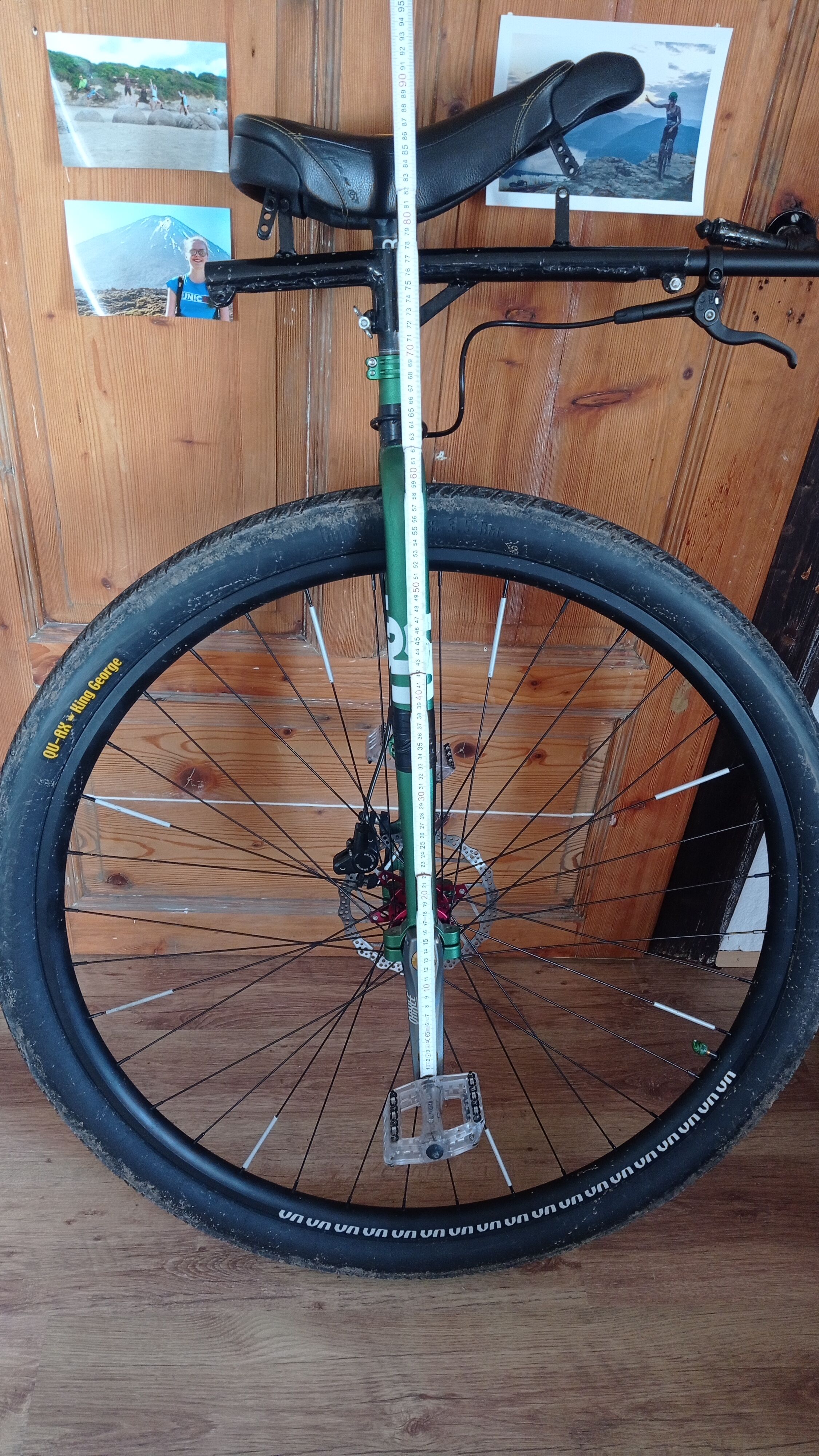

Zum meinem 36" RGB: Ich habe nachgemessen.
Meine Schrittlänge sind 84 cm (ohne Schuhe mit +1 cm) was mich verwundert, kommt wahrscheinlich auch auf die Art und Weise das misst. Mein Einrad hat jedenfalls aktuell eine Schritlänge von 87 cm (mit 136 mm Kurbeln) Vielleicht Mal die von deinem Einrad messen? Den Sattel könnte ich wenn ich wollte 9,5 cm runterstellen. Die Sattelposition finde ich für mich tendenziell leicht niedrig, eher Munitauglich, vielleicht werde ich demnächst noch 0,5 cm bis vielleicht 1 cm hochstellen. Von der Gabel kam ab so viel möglich war, bzw. die gesamte Länge des alten Schlitzes (ca. 4 cm). Zum RGB gibt es noch zu sagen, dass es im Dezember eine Lieferung gab, die nächste noch etwas dauert und dass sie am Rande des Ausverkaufs sind.

Mein 36":
