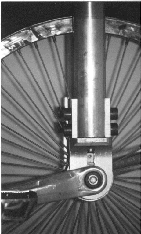

Hallo danke das euch mein selbstgebautes Einrad gefält.
Auf die fragen die ihr mir gestelt habt.
Einrad ist selbst gebaut auser Sattel,Kurbel,Pedale,Felge u. Speichen.
Habe auch die Gabel ein bisschen schmächler gemacht.
Mit dem Einrad fahre ich überall.
Material Gabel : Alu
Material Nabe : 42CrMo 4 ein sehr zäher Stahl 1100-1300 N/mm²
Aber die Nabe ist mir bei 1,70m weggeflogen werde da eine neue machen und auch selbstgemachte Kurbel zum klemmen und nicht zum schrauben für die Nabe.Denn die Bohrung in der Nabe ist eine schone schwachstelle.
Wegen der Speichen es gibt nichts bessers als radial ( habe einen Freund der hat ein Fahradgeschäft von dem habe ich das).
Baue nächstes Jahr ein 24 Zoll mit 48 Loch Felge für geiles Gelände.
Wegen der Pläne habe welche aber alles nur Handzeichnungen,aber da habe ich auch einen Freund der macht mir bald ein paar auf Auto Cad.
