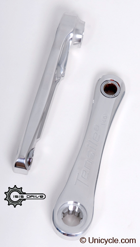

bei http://www.unicycle.uk.com/ hab ich noch die Tensile-Kurbeln gefunden:
Die gibt es offenbar nur in 140mm und sie sollen sehr leicht sein.
http://www.unicycle.uk.com/shop/shopdisplayproduct.asp?catalogid=904
Ich hab sie nur mal bei der Fluck 2min Probe gefahren, aber ich weiß, das Smilymarco sie ausgiebig getestet und meines Wisens auch kaputt gekriegt hat. Vielleicht kannst du ja mal ein paar Sätze drüber verlieren. Und wenn irgendjemand noch damit Erfahrung hat…

Also zu den Tensile:
Ich hab meine verbogen, wer hätte es anders erwartet :wink:
Liegt auf jeden Fall an meinem Fahrstil… ich bin halt nicht grad materialfreundlich.
Ich war aber doch ehrlich gesagt ziemlich überrascht wie lange sie dennoch gehalten haben, bei dem Gewicht. Die wiegen immerhin 200g weniger als die KH.
Für jemanden der nicht so fährt wie ich, keine großen Sachen macht oder leichter ist (ich wieg 70kg) eine gute Möglichkeit Gewicht am Einrad zu sparen.
Wenn man etwas stabiles haben will, sollte man aber eher die Quax CrMo ISIS (immerhin auch noch 100g weniger als die KH) oder die KH Moment Kurbeln nehmen.

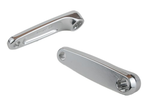

Quax Isis 125mm
Moin,
ich grab mal meinen alten Thread wieder aus.
Auf der Suche nach einer gewichtsreduzierenden Alternative zu den KH-Moments bin ich jetzt die Quax Isis eine Weile Probe gefahren.
Am Anfang war ich schwer gegeistert. Die Reduktion der rotierenden Massen war deutlich spürbar. Die Dinger flippen einfach sauschnell.
Beim Grinden war für mich kein Unterschied spürbar, aber da bin ich ja eh nicht so der Held.
Für Rolltricks sind sie nicht so optimal durch die geringere Standfläche an der Achse. Die sind da nach außen leicht abgeschrägt. Aber da ich sowas eh kaum übe war mir das relativ egal.
Meine Welt sind eher Flips und Unispins im Flachen und kleine Treppen. Dafür sind die Teile optimal.
Große Drops mach ich aus Prinzip nicht, aber ich bin in der letzten Woche ab und zu mal 5 Stufen runtergesprungen und jetzt sind sie ein bisschen verbogen.
Wer gern flippt und auf Rolltricks nicht verzichten mag, für den gibt’s wohl grad keine alternative zu zerlöcherten Moments.

Jo die QU-AX Kurbeln sind, so wie eigentlich alles von QU-AX, eine gute Wahl wenn man Geld und Gewicht sparen möchte. Es werden wohl auch bald 125, 110er und evtl auch 100er moments in einer leichten (ausgefrästen) Version verfügbar sein. Kelly Hickman testet die 125er schon länger auf stabilität, so verbiegen wie die QU-AX sollten sie ja nicht sonst bringt es wenig sie zu fertigen. Einen Termin weis ich allerdings auch nicht, nur das ale Versionen schon getestet wurden und bisher alles bestens verläuft.
Bei QU-AX gibts aber zwei Varianten. Alu und Cr-Mo. Die Cr-Mo (schwarz) sind auch teurer, und rein vom Gefühl her leichter als die KH Moments. Sie machen einen unkaputtbaren Eindruck. Leider steht an der Achse ein Ring vor, an dem man sich schnell den Knöchel verletzt (das mag allerdings auch an meinem unerfahrenen Fahrstil liegen).

ich hab jetzt erstmal auf Moments rückgerüstet, da die Quax-Kurbeln inzwischen unfahrbar verbogen waren.

Ich bin zwar jetzt auch nicht soooo der Meister, aber die Erfahrung mit der Verletzungsgefahr bei den QU-AX Kurbeln hab ich auch schon des öfteren gemacht. Man streift an diesem Ring ja ständig vorbei, sobald man nach einem Sprung ein bisschen aus der Balance ist und das ist nicht unbedingt angenehm. Da ich aber bis vor kurzem nur mit Bergschuhen gefahren bin (wegen Umknickschutz beim MUni) und mir jetzt die Race Braces zugelegt habe ist der Schmerz erträglicher :stuck_out_tongue:
