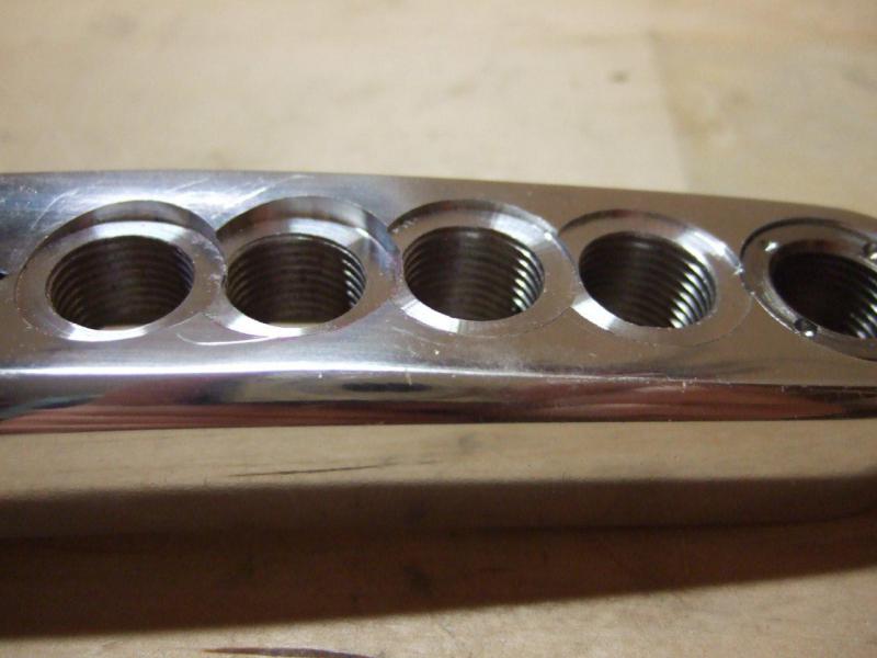

Meine Multikurbeln sind nun auch fertig und die Sitze für die Pedale nachgearbeitet worden, was grundsätzlich kein Problem war. Jogi’s Sitze waren mit 19 mm gefräst worden (was grundsätzlich reicht). Meine lies ich nun auf 20 mm fräsen (sie hatten 18 mm, was nicht reichte), um auf der sicheren Seite zu sein. Sie sind nun auch alle ordentlich zentriert, was zuvor bei einem Loch nicht der Fall war (sieht man auf dem untersten Bild in Posting #18 – das erste Zusatzloch neben der Stahlbuchse).
Die Sitze für die Pedalgewinde sind deutlich überlappend. Ich denke nicht, dass es damit ein Problem geben wird, weil die Auflageflächen eben und gross genug sind. Etwas mehr Astand zwishen den Löchern zu lassen kann aber nicht schaden. Hat eigentlich jemand die original KH Dual 110/127? Wenn ja, dann würde mich mal davon ein Makrofoto davon interessieren.
Die Sitze sind unterschiedlich tief gefräst. Das hätte man sicherlich besser machen können und ich werde in Zukunft darauf hinweisen, dass sie nur minimal tief angefräst werden sollen, also gerade so, dass eine ebene Fläche entsteht. Allerdings gibt es dafür keine Garantie, und dass zwischen den Löchern Stufen entstehen, das ist aufgrund der Kurbelform nicht vermeidbar. Wenn man wie von Ewok vorgeschlagen einen ovalen Sitz über alle Löcher hinweg fräsen würde, dann würde dies aufgrund der Kurbelform beim äussersten Loch zu einem extrem grossen Materialabtrag führen. Die Ebene muss ja senkrecht zur Gewindeachse verlaufen. Daher ist das keine Option.
Die Kanten der Stufen sind scharf. Das ist nicht ideal, aber sollte in der Praxis kein Problem sein. Bei Jogi’s Geometrie ohne Überlappung (Koxx 160 mit Löcher bei 140 und 120) tritt das Problem nicht auf.

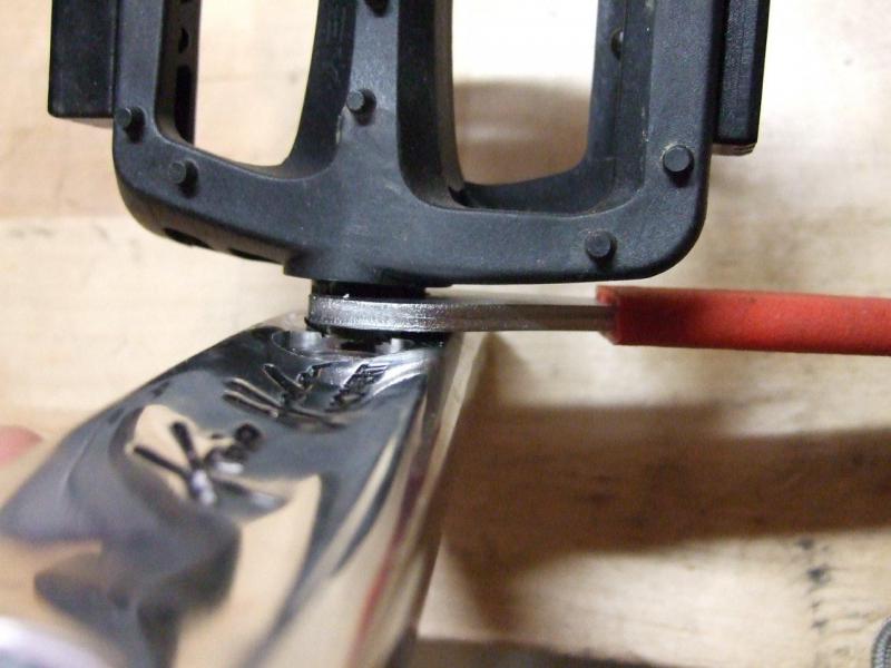

Durch die tieferen Pedalsitze wird der Platz zum Ansetzen eines Pedalschlüssels etwas enger (siehe letztes Bild). Ich habe an meinem Schlüssel die Gummiummantelung vorne weggeschnitten und dann passt es mühelos.
Die Multikurbel war eine 165 und hat nun die Zusatzlöcher 145, 128, 111, 94. Ich würde empfehlen den Abstand zwischen Stahlbuchse des Originalloches und dem ersten Zusatzloch mindestens bei 21 mm zu belassen. Das ging bei mir gerade nochmal gut, aber wenn man beim Fräsen der Pedalsitze in die Stahlbuchse kommt, dann könnte es Probleme geben.
