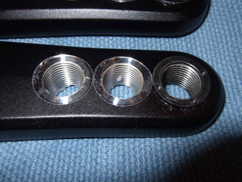

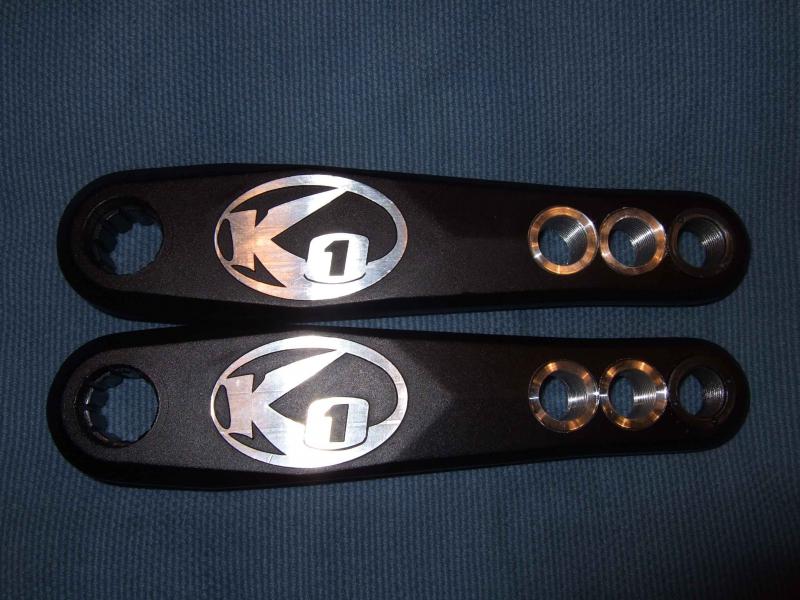

Also der Emmentaler ist produziert! Die KOXX sind m.E. einwandfrei geworden und gehen morgen auf den Weg gen Norden! (Nein, nicht nach Hamburg, ganz in den Norden zum Weihnachtsmann, der sie dann, bei wem auch immer unter den Weihnachtsbaum legt:D)

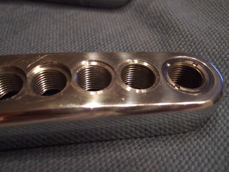

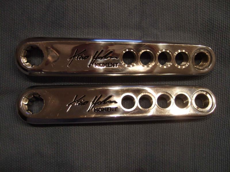

Die KH hat ein kleines Problem. Die Bohrungen und Gewinde sind in Ordnung, aber die Sitze, also die Pedalschraubenauflageflächen sind mit lediglich 18mm Durchmesser vertieft, was nicht reicht. Das Pedal setzt an den Kanten auf. So können die Kurbeln nicht eingesetzt werden. Als ich sie abgeholt hatte, da war der Meister ereits im Weihnachtsurlaub. Ich werde es Anfang Januar mit ihm besprechen.
Ich bin an dieser Stelle froh, dass es meine eigenen Kurbeln sind, die nicht ganz ok sind. Ich werde nun schauen was die Werkstatt machen kann und wie sie damit umgehen. Im Hinblick darauf euch anzubieten hier Kurbeln aufbohren zu lassen muss ich mir auch ein wenig mehr Gedanken machen. Das letzte was ich möchte ist mich damit zwischen alle Stühle zu setzen.
